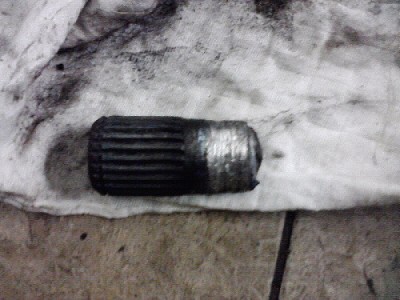

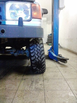

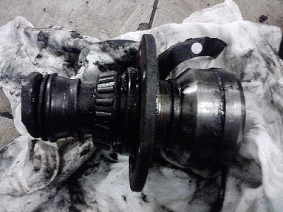

Re: Ložisko v předním kole
No jo s ložiskama mám spoustu zážitků
tak třeba před měsícem jsem dojel z hor na odtahovce a kromě ložisek to odnesl i homokineťák a náboj.
