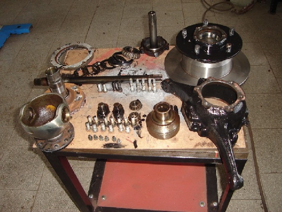

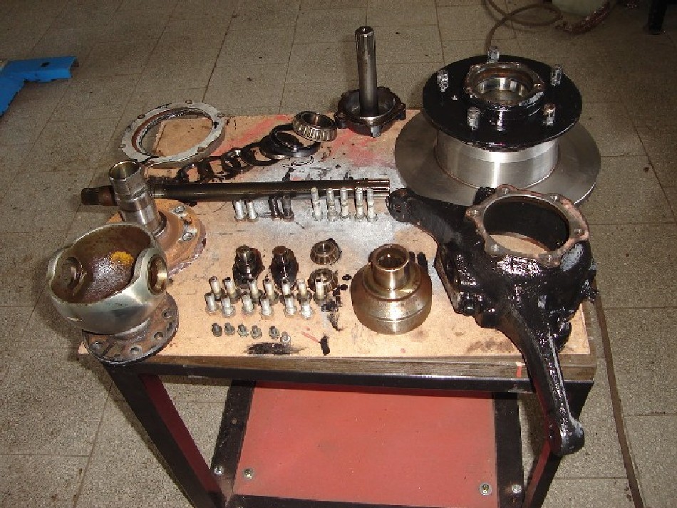

císař píše:Zajímalo mne zda je tam nějaká-ý fígl a ne kolik je na foru expertů. :lol: Nejsem automechanik a auto je na špalku. :cry:
Tak trochu k věci. :shock:
Když se stavíš, tak ti to ukážu v reálu mám to zrovna na stole a máš to ke mně kousek.
(232.69 KiB) Staženo 2853 x
