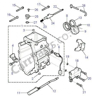

toto je jeediny diagram, co som nasiel, ale nie je mi z neho jasne, ktora cast zodpoveda za zopnutie toho snimaca.
