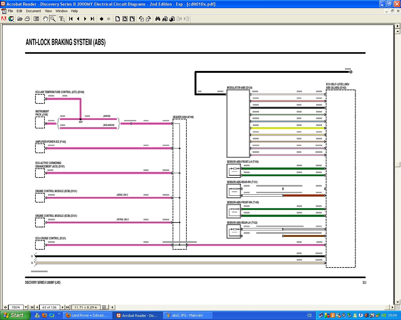

Už jsem se snažil schéma prohlídnout, ale je to složité. Myslíš, že by klidový odběr cca 0,5A mohla zapříčinit samotná jednotka SLABS? Spíše bych to viděl na něco, co je na ní pověšené. Divné je to cvaknutí asi relátka při vytažení pojistky???
Re: Vybíjení baterie u zaparkované DII
Míla Lenďák píše:Myslím, že podle zvuku opravdu zůstává zapnuté nějaké relé. Potřeboval bych kdyby mohl někdo vyzkoušet při zamknutém autě vytáhnout z motorového prostoru pojistku F11-ABS a přitom dobře poslouchat zda bude slyšet lehounké cvaknutí někde z podbalubky u spolujezdce. V tom okamžiku mi také přestane lehounké cvrdlikání z válce(modulátoru) ABS - to nevím zda je normální u zamknutého auta?? Dokáže se někdo podívat do schématu kolem ABS a poradit co vše přesně jistí F11? Díky za pomoc.

No Ty kokos. Vyzná sa v tom aj niekto iný ako elektrikár? Asi nie
Jediný co z toho vyčtu, že pojistka č.11 je na vodiči označeném jako "E" a ten vede napřímo do SLABSAcon píše:No Ty kokos. Vyzná sa v tom aj niekto iný ako elektrikár? Asi nie
Tie sede ciarky nad vodicmi su popisky s farbou vodica a cislom pinu v konektore a su viditelne pri vacsiom zoome. Ale aj tak je to vsetko na prd ked nevies co je v riadiacej jednotke. Ja by som skusil identifikovat to cvakajuce rele a odpichnut sa od toho dalej, pripadne od niekoho pozicat celu SLABS a skusit to s nou, mozno je vadna. Vo vypnutom stave by nemalo byt ziadne rele pritiahnute, lebo uz to vykazuje zvyseny odber.
