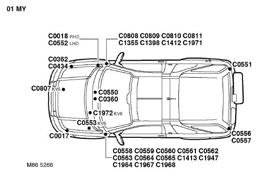

To co popisuješ je maras,ten obvod pro ty blinkry není až tak složitý,a nějakou závislost, aby to vyplo motor tam nevidím, hodně dokáže udělat špatné uzemnění .Tím bych začal, to co tu napíšu platí pro r.v.2001, ale snad to bude stejné, nebo podobné. Zkontroluj si uzemňovací body viz.obr. číslo:17,551,552,556,565,1398, a hlavně 550(zem pro přístrojovku,pro kontrolky blinkrů)a 563 (proCCU).To jsou všechny uzemňovací body obvodu blinkrů.Jsou to černé dráty.

Tak na dálku je těžké radit a ještě se dívam do rave od 2001 tak si nejsem jistý jestli je stejné ,to zapojení.Podle toho jak jsi tam psal výše,že se rozsvěcujou na palubce všechny kontrolky,tak to vypadalo že se resetuje palubovka tak jsem podezříval to její ukostření,
to je takové nejjednodušší řešení. Asi by to chtělo správné schéma a zajít za nějakým el.
