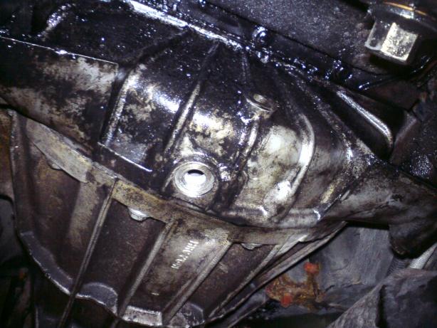

Jako čerstvý majitel jsem si přivezl Defíka 300 Tdi z roku 97. Jen tak zkusmo jsem zalehl pod auto a koukam na hlavní převodovku, přímo dole v přední části je otvor se závitem. Je to správně, nebo tam chybí vypouštěcí šroub a já mám převodovku bez oleje?

myslim ze to je naky odvzdusnovaci sroub a ten se tam ma zasroubovat jenom kdyz brodis

Dobrý, já ještě neměl čas pořádně prolízt, co kde je a takovýhle otvory mě lehce děsej :-)) Dík

ale nevim to uplne jiste, pockej na nekoho kdo tomu rozumi vic, ale bez oleje by ta prevodovka asi neradila

... nic ti tam nechyba a prevodovka je az cca o 30cm dalej v zadu.

A tohle je co? Setrvák? Jinak dík

tusim ze je tam spojka?

... je to redukcny a predlzovaci kryt medzi motor a prevodovku. Samozrejme je v nom komplet spojka. Otvor je drenazny. Pred brodenim ho zasrubujes po brodeni vysrubujes (ruku na srdce, kto to robi).

U třístovky má ten otvor ještě jednu funkci a to, že se do něj dává aretační kolík na nastavení horní úvrati při výměně rozvodů.

Land Jirka píše:U třístovky má ten otvor ještě jednu funkci a to, že se do něj dává aretační kolík na nastavení horní úvrati při výměně rozvodů.
... tak tak.
