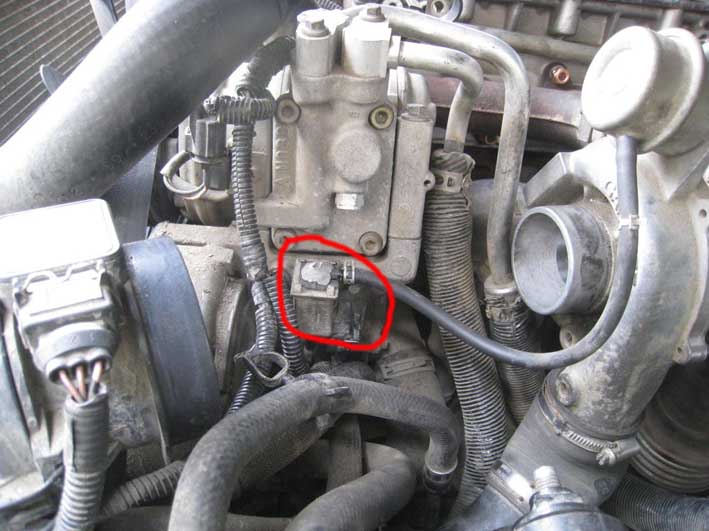

Nerad zakládám nové téma, ale když nevím jak se to jmenuje nemohu to ani hledat.
Když jsem upravoval výfukové svody, ulomil jsem si hadičku od té věci ze které vedou hadičky k turbu a dole to má elektro konektor. Zkoušel jsem to neuspěšně opravit epoxidovou pastou, viz.obrázek.
Zdá se že motor funguje i bez toho, ale nerad bych něco zanedbal.
Má někdo tušení o co se jedná ????

waste gate modulator - hýbe podtlakem to tou věcí na turbu, aby turbo nepřefukovalo motor a ten potom nepadal do nouzového režimu.

No on asi úplně v háji není, má jen ulomenou jednu z těch tří hadiček, která vede z velké hadice za váhou vzduchu. Zatím motor nic nehlásí ani na diagnostice není žádná chyba.
Každopádně to chci dát do pořádku. Díky za info.

To co vede do hadice za váhou vzduchu je podle mě jenom odfuk. Vlastní ventil je řízenej podtlakem a aby se ten měl kam vyrovnat, tak je to zapojené za filtr, protože tam je už čistej vzduch s normálním tlakem bez prachu a vody. Takže by to s tím mělo normálně jezdit, než do toho vleze čurbes.

Funguje to zatím normálně, ale už samozřejmě sháním nový díl. 600 Kč je legračí, když pomyslím jakou by to mohlo udělat škodu.
