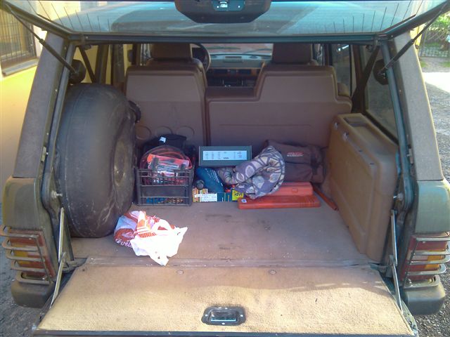

Tady je fotka, prosím moc nekomentovat můj bordel v kufru, ale již výše jsem ho deklaroval. :lol:

alap píše:Tady je fotka, prosím moc nekomentovat můj bordel v kufru, ale již výše jsem ho deklaroval. :lol:
A to máš oficiálně? Chybí mi tam deformační zóny...

stan píše:A to máš oficiálně? Chybí mi tam deformační zóny...
Jasně, normálně to tam tak namontovali a mám to v TP. Tak doufám, že až jednou nabourám, zepředu, tak že to ta nádrž vydrží.
Hele nevím deformační zóny jsem neřešil, ale věřím, že pokud to někdo neubrzdí, tak to bude osobák a ten mi maximálně urazí zadní nápravu a pokud to bude náklaďák, tak jsou všechny deformační zóny stejně k ničemu.

máte zajímavou debatu. Taky jsem to u svého longa řešil. Vzhledem k tomu, že jsem nikdy nebyl moc veliký nadšenec LPG, ale chtěl jsem jezdit, dal jsem 50 litrový válec místo rezervy. Zabrala mi místo jen po straně a dokonce jsem tam napral i origo bočnici, takže mi tam jde plato. Nechtěl jsem ubírat kufru, protože vozím dva poníky. Jediné o co jsem kufr zmenšil, je budík stavu nádrže. Má to ale jeden veliký hák. Dojezd 200 km město, mimo max. 260. To když se krotím a jedu za 18 litrů. Po městě mi žere běžných 20 až 22. Ve městě mě časté tankování nevadí a na delší cestu to taky jde. Blbý je že, musím mít dokonale spravovanou mapu LPG pump a to i v ČR je někdy problém. Loni jsem hodně jezdil do Bulharska a byl jsem rád za benzín. Maďaři a srbové moc LPG nežerou. Zato Rumuni a Bulhaři jich mají víc než normálních čerpaček.
Rakušáci nejsou taky nic moc. Zvažuji udělat to samé na druhé straně co je ta nesmyslná plastová bedna. K čemu to vůbec je??

Pod ní je subworfr, u mě nefunkční věc, jelikož nemám originál rádio.
