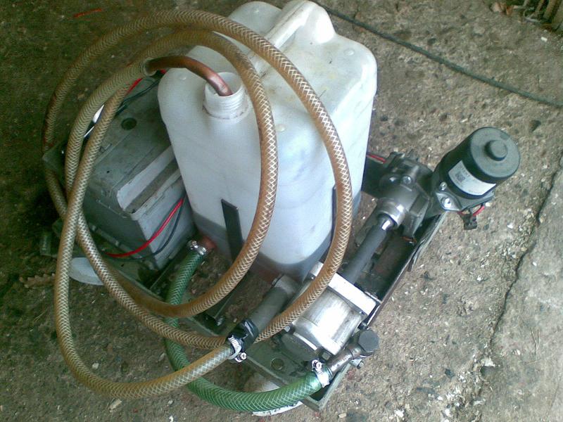

Byzi
Příspěvky: 184
Registrován: 16 zář 2008 17:20
Bydliště: Zbiroh
Re: Nemá tlak oleje 3,5 v8
#8 Příspěvek od Byzi » 21 bře 2010 18:16
kolik tlačí nemám zdání, mě stačilo na natlakování asi 1.5 l
to čerpadlo je Avie ze sklápěčky a motorek co to pohání je s převodovkou ze servořízení - sice točí pomalu, ale má sílu.

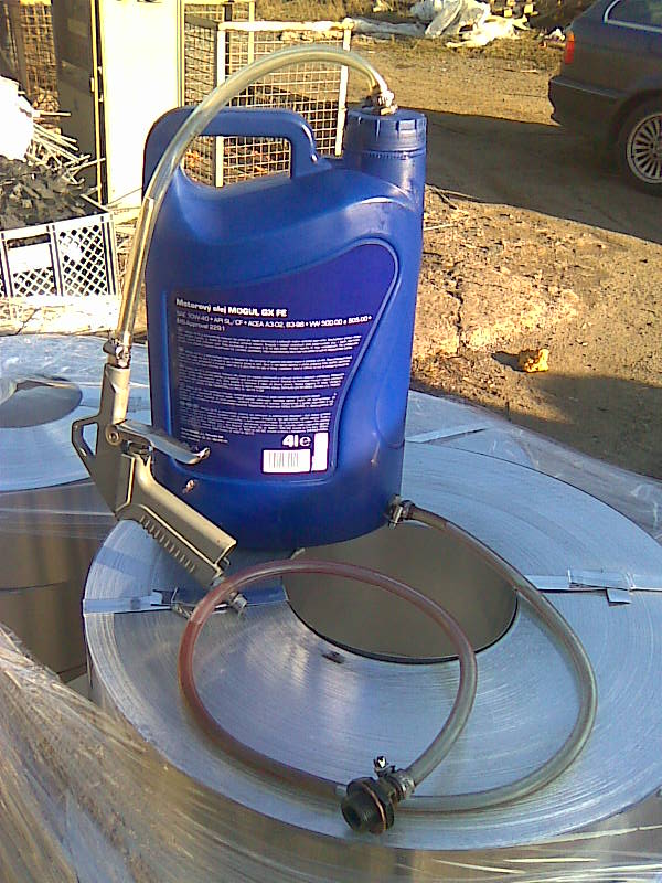

#11 Příspěvek od krestak » 22 bře 2010 19:30
Moc vám děkuji za rady :D motor už maže :dance
vyrobil sem si tenhle zlepšováček a funguje perfektně :mrk za pět minut už mazal :D

#12 Příspěvek od Byzi » 22 bře 2010 20:46
Krása, jednoduchý, funkční, za pár kaček.
