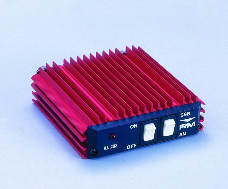

Tak ho máme je to KL 203 výkon 100W nevím jak Ruda ale už jsem ho stačil i kuchnout. Výsledek je, že ovládací panel odpájím od plošňáku nadstavím vodíči a namontím někde k CB. http://www.cbradio.cz/doc/_Other/Zesilo ... 3/info.pdf

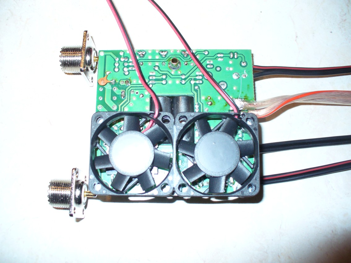

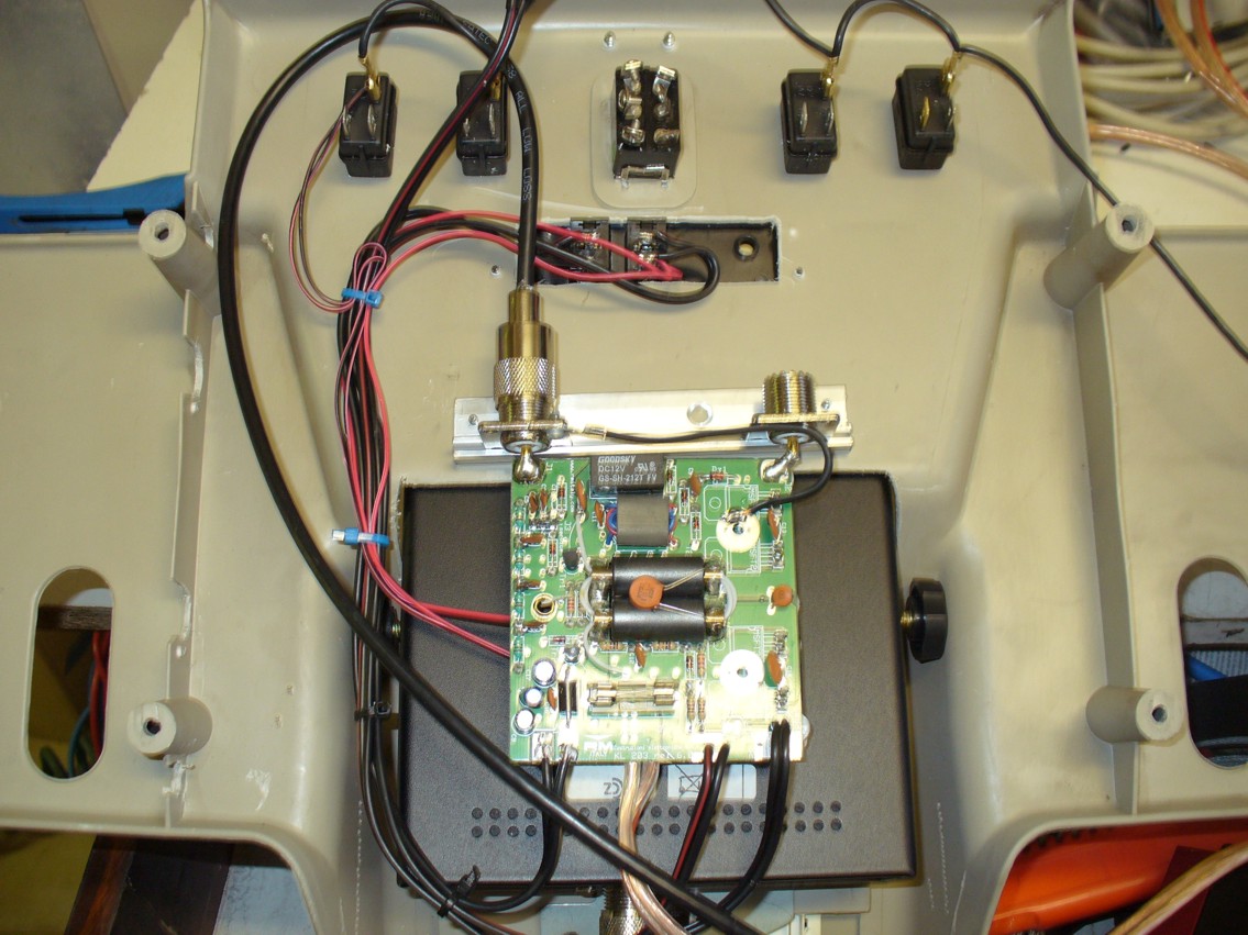

Tak jsem o víkendu kuchnul topení a zmenšil na polovinu, aby se mi to vše vešlo pod tapicírung. Pasivní chlazení jsen zrušil koupil dva mikroventilátorky nalepil na plošňák a no a pozapojoval. Toď vše Miloš II :idea:

Miloši pěkně jsi ho odstrojil :roll: ale ten chladící obal ma taky funkci odstínění celýho topeníčka ( aby ti to nedělalo neplechu, vazba atd :?: ) a když to máš ještě přilíplý k CB, s tou anténou je to pravda - naladit přes S- metr a 90% úspěchu, dělal jsem do toho před 15 lety když to začínalo ( teď už mě zbyl jen zdroj DNT 13,2 V filtrovaný, odrušený jen na základ bez topení má 2A kdyby někdo chtěl - prodám )

[quote="jarmik"]Miloši pěkně jsi ho odstrojil :roll: ale ten chladící obal ma taky funkci odstínění celýho topeníčka ( aby ti to nedělalo neplechu, vazba atd :?: )
No vyzkouším a uvidím, ale ten chladič není po celé konstrukci zesilovače jenom s poloviny a CB má plechovej obal, když tak to ještě přemotám alobalem. MilošII :idea:
