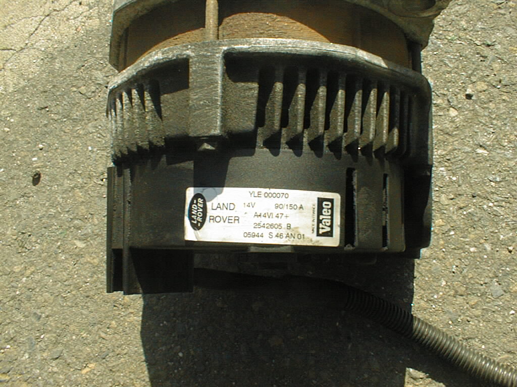

Nevíte něko jestli je v td 4 2003 150 alternátor, nebo jestli by tam šel bez potíží. :idea: Kdyby Jste tam měl někdo větší budu moc rád za skušenosti. Budu tam dávat 110 baterku - vejde se mi tam jen trochu upravým držák tak by jsem uvítal i větší alternátor. Ona bude i spotřeba větší - lednička ,notas a hlavně navyjáček a podobně tak proto.

Jo jde tam,já mám teď sice 120A(v té době jak odešel jsem jiný nesehnal),ale patří tam 150A,mám PTC(přímé el topení 1000W).Normálně tam bejvaj 105A a když je ve výbavě PTCečko tak 150A (viz. rave)

:) Díky já jsem právě na to koukal a chci tam dát nový - repas tu 150 , nevím co tam mám , ale tohle bude nejmenší co tam bude :D jen ověřuju že nedělám pitomosti :) , případně hledám zlepšení
