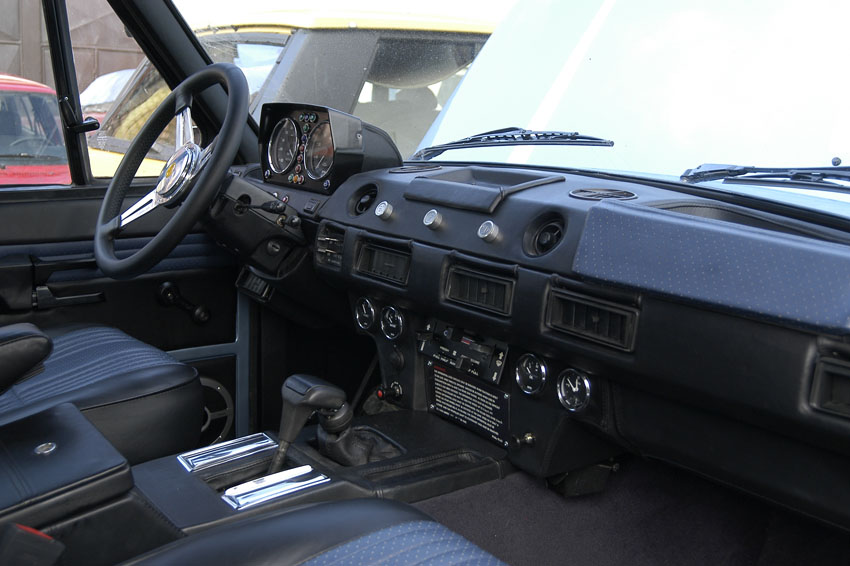

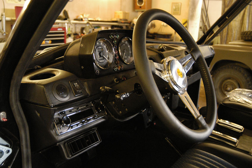

Budíky Smith z řady Cobra (opravdu určeny pro AC Cobra) v mém RRC jsou asi díky vláknu z rekonstrukce známy, tak malé připomenutí a postřehy z užívání. Jsou to tachometr do 180-ti mil/h (velký optimismus :D) ukazující zprava do leva (úžasná záležitost), žel se standardním mechanickým náhonem z RRC ukazuje o dost víc :? . Při 90-ti m/h bych měl jet 145km/h, ale přesné měření ukázalo, že jedu jenom 128km/h, což je +12%, zatímco běžné tachometry vykazují obvykle chybu +5 - +10%. Dneska bych asi klasika neklasika volil ten samý budík, mající akorát místo mechanického číselníku malý nenápadný display, elektronický snímač a možnost programování, kde se proměřování dá nastavit. Otáčkoměr do 8.000rpm se snímáním z cívky, dále hodiny, palivoměr s plovákovým mechanickým hladinoměrem, teploměr vody s elektronickým snímačem a tlakoměr oleje s elektronickým snímačem. Tady je třeba říct, že snímače nepasovaly do připravených instalačních bodů na motoru a musely se nechat vytočit redukce. Teploměr ukazuje perfektně, tlakoměr oleje o trochu méně než je skutečný tlak. Jinak budíky k mání na http://www.europaspares.com, kde mají spoustu dalších prima záležitostí, jako světla (třeba skleněná koncová/brzdová, parkovačky a blinkry na SII, original Lucas a spoustu jiných, včetně přídavných), spínače, atd. Komunikace a vyřízení zásilky bez chybičky.
(131.61 KiB) Staženo 1936 x
(102 KiB) Staženo 1937 x

No teda vypínačov a kontroliek tam máš teda požehnane :mrgreen: Aj sa v tom vyznáš,alebo máš na to nejaký ťahák? :ty jeden...:

... urcite sa v tom vyzna lebo kontrolky maju svoj potisk ( su pekne )
... a predpokladam, ze si Neklan robil auto sam a vtedy si pamätas co robis
