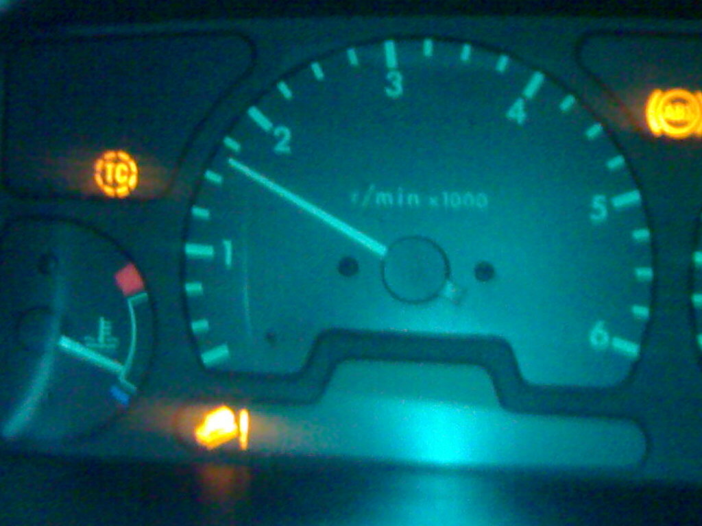

Ahoj kluci,
potřeboval bych poradit při jízdě mi svítí tři kontrolky a stav tachometru problikává.
(113.76 KiB) Staženo 2730 x

Chtělo by to vymazat chyby v ECU ale obecně to vypadá na vadné ABS nebo snímače ABS MilošII

A to buď ještě rád, že ti svítí, mě nesvítili, protože je nějakej dobrák přelepil černou izolepou.
Jak píše Miloš - základ je diagnostika a pak se dá řešit co dál - u mě to byl zlomenej drát k jednomu z čidel ABS.
V principu jde o to, že ti nejspíš nefunguje HDC (asistent sjíždění kopců) a TC (kontrola trakce) a nejspíš omezeně ABS. U Disco2 je to docela běžná závada - a dá se rozumně opravit.

Opravdu bez diagnostiky se nikam nepokročí, většinou ani nestačí odstranit závadu, ale musí se vymazat paměť závad. Blikání stavu km znamená, že nesouhlasí stav km v přístrojové desce se stavem v BCM, lidově řečeno, auto má zřejmě utočené km.
