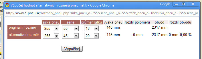

Re: Dotaz na světlou víšku při stání u p38
Chce to použít nižší pneu a je to v pořádku..
- Přílohy
- Rozměry.jpg (48.14 KiB) Zobrazeno 5311 x
Range Rover 4.6 Mk II
To je super tabulka...
Chtělo by to nějaké osobní zkušenosti, mysím že i když bude průměr kola trochu větší, problém to nebude, jde mi spíše o to ET, pokud bude menší, zda-li se to v praxi opře o blatníky..
