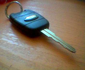

Kedze sa mi taktiez nezdali origo kluce prerobil som si jednu sadu
1 najprv som spiloval kluc
2 potom som vypiloval otvor do dialkoveho
3 potom som na kluc pre istotu vystrihol foliu kvoli izolacii
4 a nakoniec som nalepil nalepku, ktoru som si dal vyrobit

:shock: to zni jako hard-core ... nechces to sem vyfotit ... docela by me zejimalo, jak to dopadlo ... a jak to vypada po nejake dobe pouzivani :roll: :wink:

take by me to zajimalo ... Mimochodem, hodte sem nekdo foto klice z TD4

boli tu fotky ale neviem kde sa podeli, nevadi skusim dat nove

Takto to vyzera, z drehej strany su ovladace
