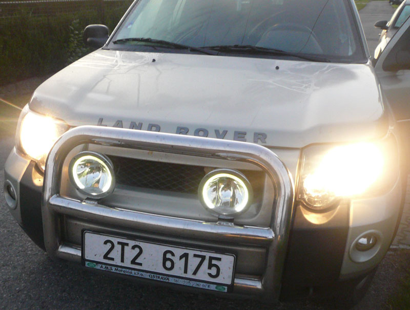

Zdravím!Také jsem vymýšlel jak a kam přidat světla.Nechtěl jsem dělat další díry do vozu tak jsem to vyřešil takhle.Vím že to není to pravé ořechové ale jsem spokojenej.Jezdím po lesích a fungujou bezvadně.Četníci mi stavěli a žádné připomínky neměli.Jen při potkávání na silnici je třeba včas tlumit,ten na proti mi kouká do světel dřív než ho já za horizontem vidím.

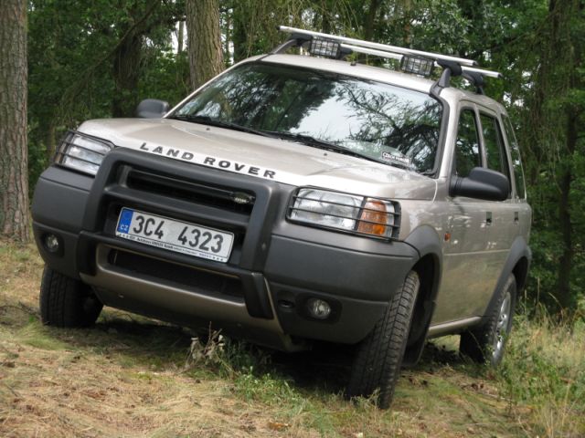

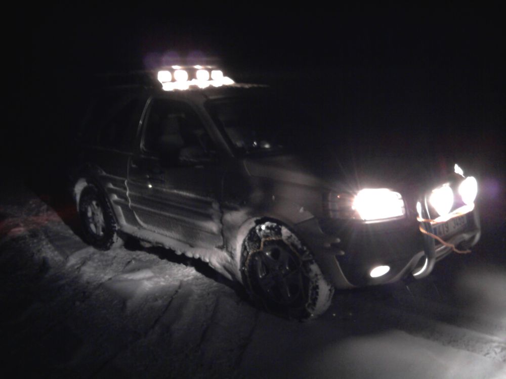

No když už jsme u těch světel :Pohoda:
(138.42 KiB) Staženo 1647 x
(51.63 KiB) Staženo 1642 x

Paráda scotty!Už mlčím,už mlčím!! :Sorry: (jak jsi dostal nahoru elektriku?ze zadu po rámu?)
Scotty
Příspěvky: 8
Registrován: 11 črc 2009 15:37
Bydliště: Karviná
Re: Denní svícení a vůbec světla
#16 Příspěvek od Scotty » 12 led 2010 19:13
favore píše:Paráda scotty!Už mlčím,už mlčím!! :Sorry: (jak jsi dostal nahoru elektriku?ze zadu po rámu?)
Néé, elektriku jsem tahal normalně z motoru kolem spojkového pedálu (byla tam díra a plno kablů už tam vedlo) a potom čalouněnim na "béčkový" sloupek, kde jdou káble nahoru a ven jsem je dostal přes ty klypsny od Hard topu
