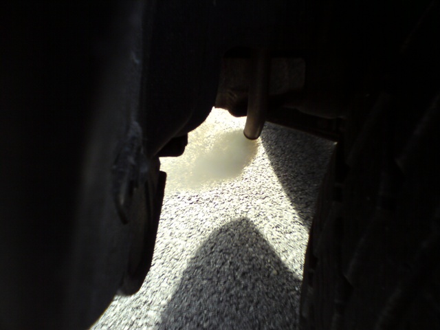

...jjj...je to tak...byl jsem na to upozorněn a bych se neplašil :mrgreen: ...a ještě se může tvořit loužička při hodně vlhku z klimi :wink: (to jsem zbaběle vyčet v manuálu :mrgreen: )...je fakt, že ta klima opravdu funguje :D

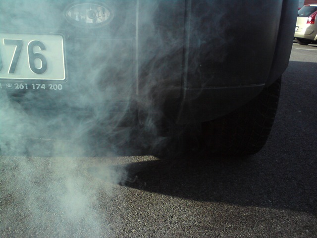

#13 Příspěvek od papavel.k » 05 pro 2009 18:33
.....ale tenhle obláček co vyšel dnes dopoledne je docela dost :roll:.......že by nafta, nebo spíš bordel v ní ?...voda?

#14 Příspěvek od Keram » 05 pro 2009 18:43
Pavle takhle se mi z auta kouřilo loni když bylo asi -10 stupňů. Když jsem auto nastartoval u obchodu při odjezdu vše bylo v pořadku a dal jsem se tím nezaobíral. Takže myslím že to není nic neobvyklího.

#15 Příspěvek od papavel.k » 05 pro 2009 22:13
:wink: asi je to tak ráno byla zima tak se asi čistily trubky :mrgreen: odpoledne jsem popojížděl asi 4x a nic..onoje to možná i tím, že opravdu v naftě je bůh ví co a když je toho moc tak to takhle dopadá...podle toho co jsem tu vyčetl, tak si bere naftu z jakási před nádržky, kde je možná možné, že se něco usadí, bohužel jsem neměl čas zkoumat...každopádně jít v tu chvíli kolem nějakej ekologickej aktivista tak mne ukamenuje :mrgreen:
