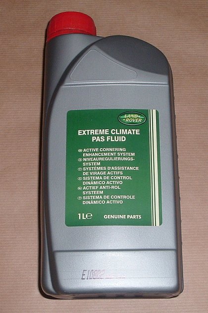

Ono je to Texaco(STC50519) jenom je v balení LR...
...Texaco PSF14315, Texaco cold climate 33270.
- Přílohy
- STC50519-PAS-FLUID-1-LITRE.jpg (55.73 KiB) Zobrazeno 17802 x
Re: Kapalina pro servo ACE
diky ! tak ted v klidu objednam
