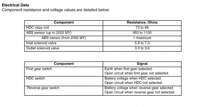

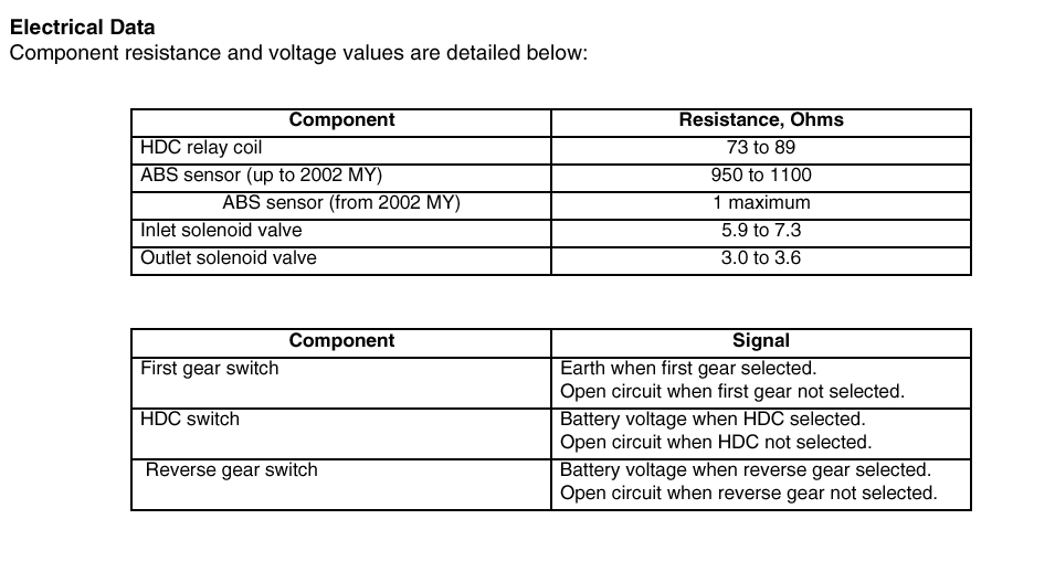

Svítili mi všechny tři kontrolky ABS,TC, sjezd na LR Free, 1,8i, r.v. 1999. Byl jsem na diagnostice, tam mi řekli, že je špatné levé čidlo ABS. Tak jsem sehnal na vrakovišti celý náboj kola i s čidlem. Náboj kola, aniž bych ho měl namontovaný jsem vzal, čidlo připojil při odpojené baterce, baterku zapnul a otočil klíčkem v zapalování, tak mě zhasla kontrolka sjezdu. Když jsem zapnul na řadící pace vypínač, blikala mě zelená kontrolka sjezdu. ABS a TC svítily, ty prý zhasnou až když se auto rozjede. Myslel jsem si, že je tedy vše v pořádku. V náboji bylo ještě K.O. ložisko, tak jsem ho vyměnil. Náboj jsem namontoval, nasadil kolo, zapnu klíček a....kontrolky svítí zase všechny tři. Když jsem zapnul na ředící páce vypínač, tak neblikalo ani zelené autíčko.Neví někdo co s tím může být a v čem je problém? Kolik vlastně musí mít odpor čidla, když to měřím ohmetrem a tento připojím přímo na koncovku k čidlu? Kolik to má ukazovat. Pravé kolo mi ukazuje megaOhmy, levé kiloOhmy, což je nějaké divné. Děkuji za odpovědi.

- cesta
- Příspěvky: 546
- Registrován: 01 črc 2009 10:08
- auto: Freelander I TD4
- Bydliště: Koňakov-Český Těšín
Re: ABS,TC a to auticko co jede s kopce
Tady máš ty hodnoty těch čidel. ahoj
