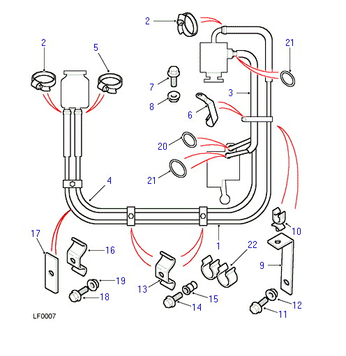

Tady je seznam dílů PAS 200Tdi:
PAS box LHD w. Arm and Ball joint kit (NTC1583R/ARM)
PAS pump (NTC9070)
PAS belt (ETC5815)
PAS pipe box to reservoir (NTC8860)
PAS pipe pump to box (NTC9074)
PAS hose reservoir to pump (NTC9071)
PAS reservoir plastic (ANR1998)
Snad jsem na nic nezapoměl, modře psaný věci koupim nový a ty červeně zkusim sehnat použitý.

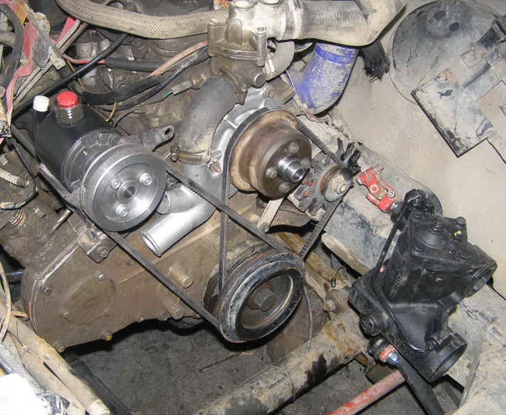

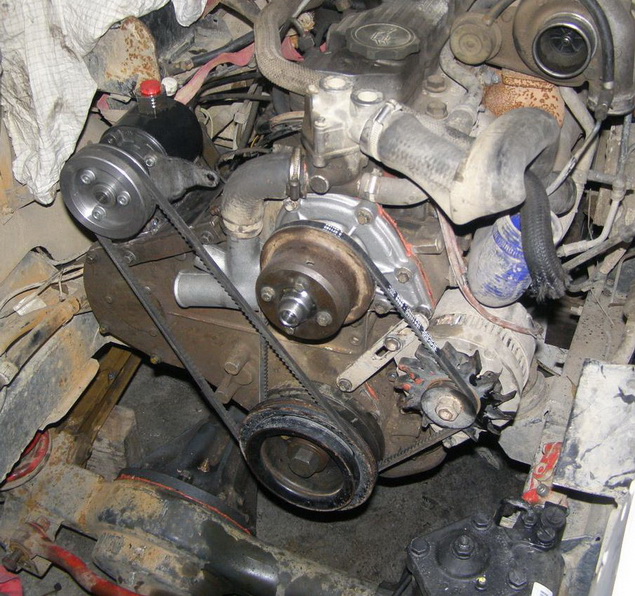

#16 Příspěvek od KRANG » 05 úno 2010 20:36
..konec teorie, přistoupili jsme k realizaci (Mirek) :arrow:

Najel jsem po implantaci serva zhruba 2,5 tis. km takže už můžu hodnotit. Posilovač bez problému akurát mám teď tendence šmudlat to řízení jednou rukou :wasntme
Problém je ale v nabíjení, kvůli servopumpě jsme museli zrušit druhej alternátor, kterej dobíjel druhou baterii. Na motoru zůstal tedy původní alternátor na 200 Tdi, kterej dává jen 65A (STC233). Chtěl bych ho nahradit výkonějším ale pouze z jiného LR. Ideálně 100A, někde jsem se dočetl, že u ještě silnějšího pak pod zatížením dochází k prokluzu řemenu. Přemejšlim o 100A alternátoru z Disca 300Tdi (YLE10113).
