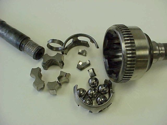

Když to rozeberu a něco se vysype (jako na obrázku) tak neodjedu, dokud to tam nevrátím, nebo to bude pojízdné alespoň do doby než mi někdo pošle náhradní díl?

No když tu polosu necháš venku , tak by ti měl postačit uzavřenej mezinápravák a jezdit by to mělo - jen na zadek ( logicky). :ty jeden...:
Jinak to foto je moooc pěkné a názorné . :Pohoda:

Přesně tak,stačí mezinápravová uzávěrka. A je jedno jestli homokineťák,poloosa nebo kardan - než se sežene ND,tak se s tím dá jezdit :wink: .
