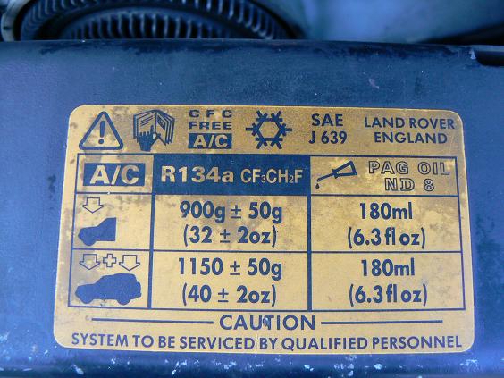

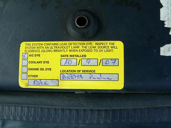

Steve
Příspěvky: 1157
auto: D.I manuál 1997
Bydliště: Zlínsko
Re: Klima/vykon
#14 Příspěvek od Steve » 20 črc 2009 18:05
Předchozí majitel ji, jak říkal, nepoužíval. Je tam nálepka s údajem o plnění, ale při zapnutí není slyšet, že by se to rozjelo, změna otáček žádná...
Kámoš tvrdí, že je tam nějaký tlakový ventil, který při poklesu tlaku zabrání činnosti.
OK. Mrknu na to a najdu nějakého ledničkáře.
Jde mi o to, abych nenaklusal do nějakého servisu, kde mi řeknou, že si nejdřív musím pořešit to a to...
