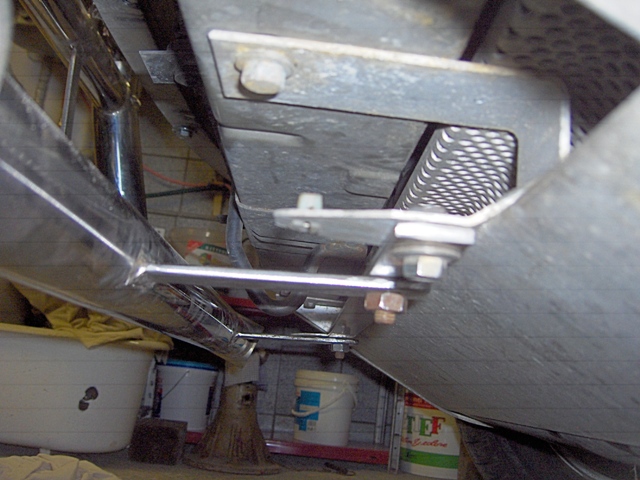

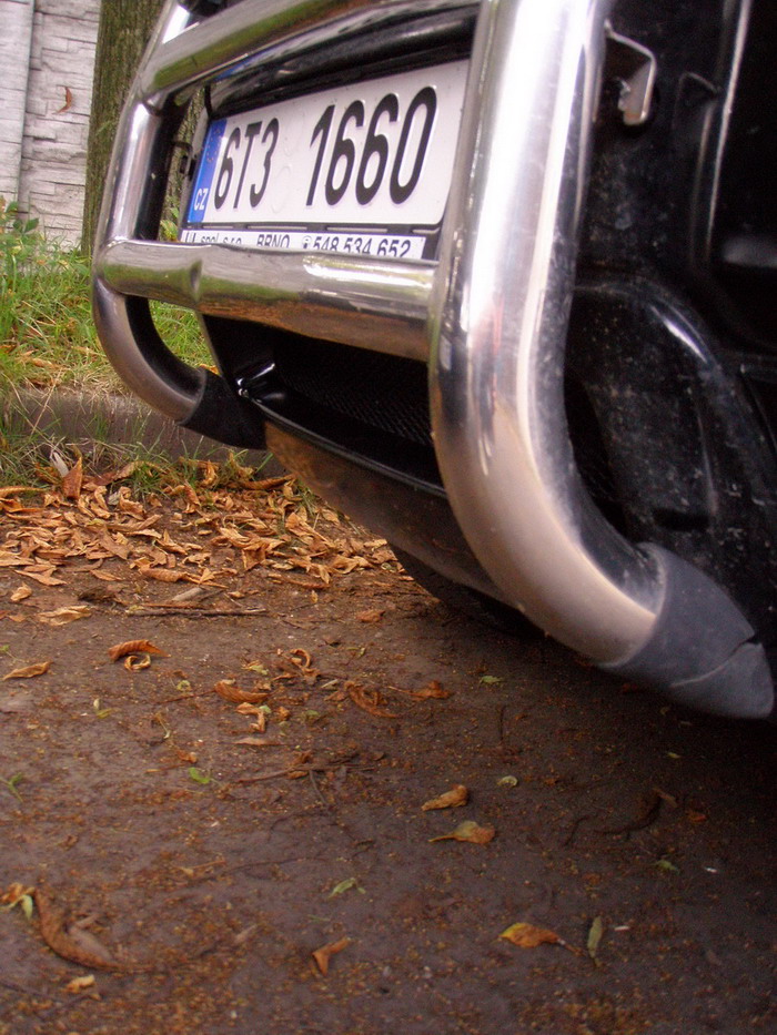

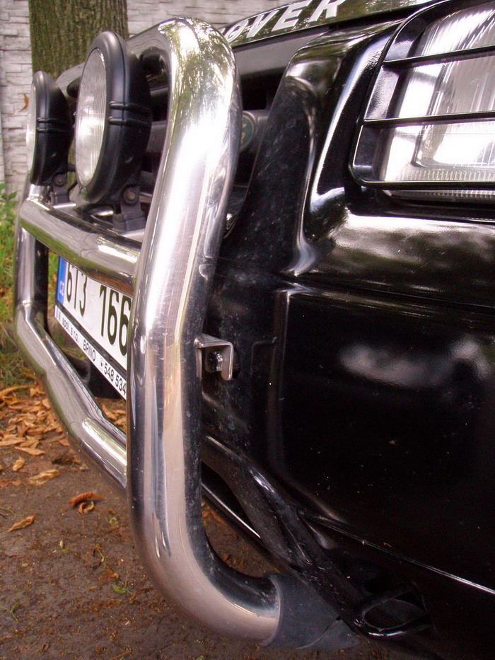

Ahoj Lendíci,mám prosbu :Sorry: ,sehnal jsem rám a chtěl bych ho přidělat jen nevím jak.Nemohl by někdo poslat detailní foto spodní části,jak je to přidělaný,protože mám takový dojem,že mi něco k tomu chybý,díky

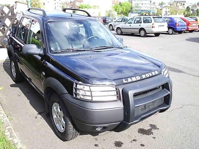

a máš origo LR?koždopádně budeš muset zdělat přédní narazník a v něm jseu takové značky ve ktarých je udělají díry na šrouby a já mám tam ještě dole elka co jsou přidělany k tomo ochranýmu deklu motoru

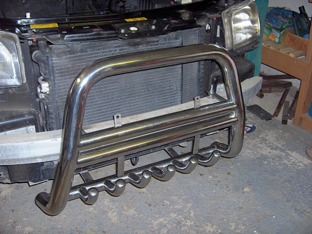

jojo, zalezi co mas za ram, ja jsem si koupil a pridelaval toto:

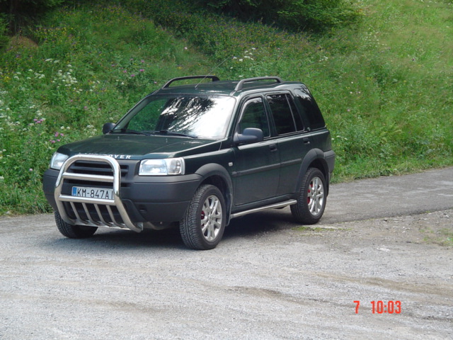

Ja som nahodil pred dvomi rokmi tento a boli na karoserii pripavene origo diery a za dve hodky sme to nahodili.Objednaval som ho z UK a vysiel za super cenu oproti tym zlodejom u nas.

Ferdafree píše:Ahoj Lendíci,mám prosbu :Sorry: ,sehnal jsem rám a chtěl bych ho přidělat jen nevím jak.Nemohl by někdo poslat detailní foto spodní části,jak je to přidělaný,protože mám takový dojem,že mi něco k tomu chybý,díky
něco do placu
(222.82 KiB) Staženo 2221 x
(228.73 KiB) Staženo 2223 x

#7 Příspěvek od Maflik » 07 črc 2009 21:42
Prěsně ten sám mám taky jen bez promáčkliny.to mám opravený a znovu nachromovaný

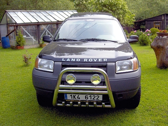

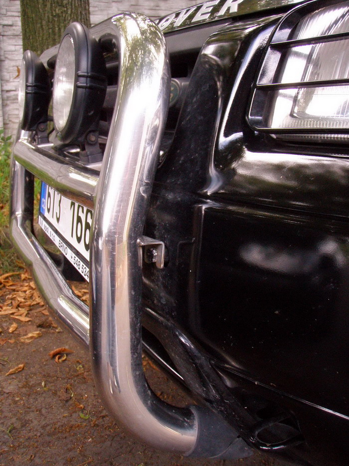

taky trošku do mlýna ( není to origo na free ) :oops:

Maflik píše:Prěsně ten sám mám taky jen bez promáčkliny.to mám opravený a znovu nachromovaný
ta promáčklina je poznavací značka :lol: když v noci hledám lendíka :lol: :lol: :lol:
