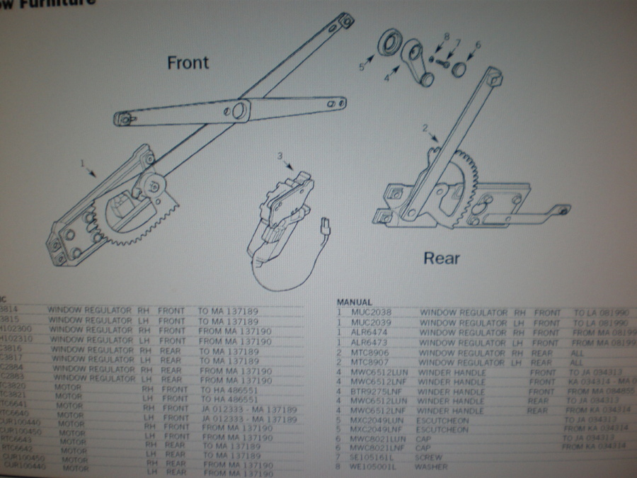

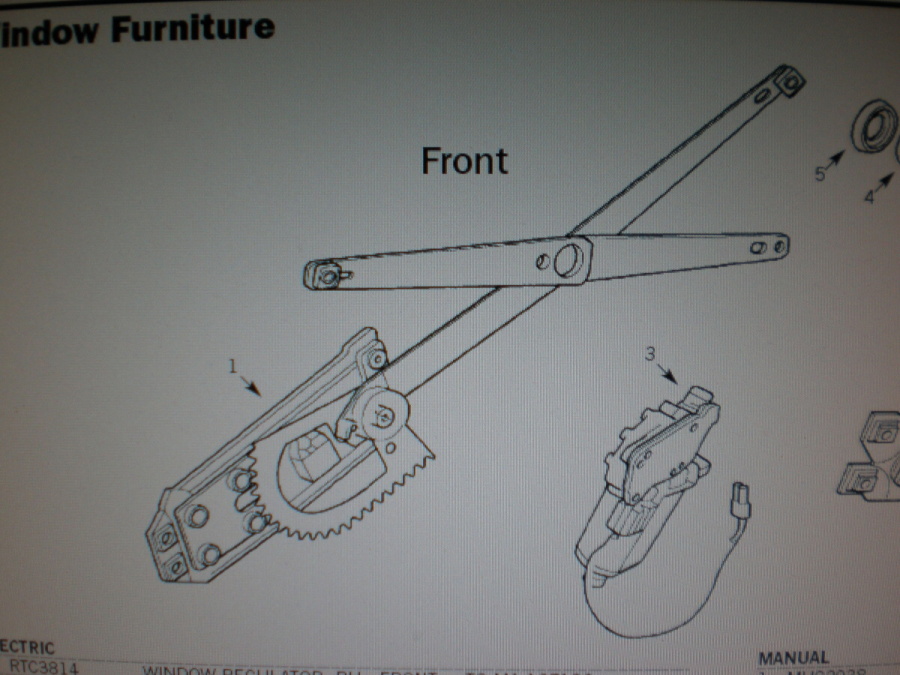

Možná jsi myslel něco takového.Třeba ti to nějak pomůže jestli je to to co hledáš.
(192.83 KiB) Staženo 984 x
(212.19 KiB) Staženo 984 x

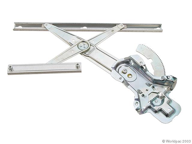

Steve bude mít tu stahovačku trochu jinou, pokud se nepletu. :idea:

Ten motor vypadá jako ten z odkazu od DjAlfa, nůžky jako ten od PavlaU....

Ten doraz bych na tom schématu našel kde?

Ten doraz je právě na tom obrázku co dal DjALF, taková ta kostka na kterou směřuje šipka s jedničkou.
