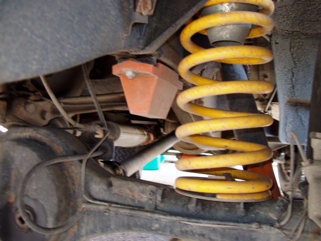

#9 Příspěvek od PavelU » 15 čer 2009 15:35
Tak se mi podařilo najít foťák a vyfotit. Jenom pro představu, podvozek o 2" nahoru a doraz 9cm. :wink:
Příspěvky: 5786
Re: Rychle pomoc, dorazy??
#10 Příspěvek od Miky_CZ » 15 čer 2009 15:53
presne tohle jsem potreboval dik moc, ja tam mam pri vykrizeni kdy to jeste nedre 10 cm takze doraz tak 12 co

#11 Příspěvek od karel » 15 čer 2009 15:57
Těžko říct, jestli to bude dost, protože v náklonech se díky pružnému uložení spodních ramen celá náprava lehce pohybuje do stran respektive otáčí se na horním áčkovém ramenu, chce to odzkoušet, navíc tahle úprava je u tebe jen dočasná takže bych si dal raději větší rezervu
