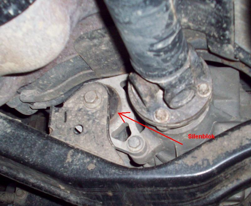

Ked nikto nic ine nepise, podelim sa o moju skusenost, ked som sa stal novym majitelom mojho free, mal som podobny syndrom s vibraciou, postopne sa k tomu pridalo aj silne buchanie zozadu pri prudlon pusteni spojky. Ukazalo sa ze bol vadny predny silenblok na zadnom dife a dif mlatil o kasnu, po vymene silenbloku zmizli vibracie aj buchanie. Skus ceknut ten silenblok musi byt v strede ak visi dolu namaha sa zadny kriz kardanu a moze vibrovat...

vladob8 píše:Ked nikto nic ine nepise, podelim sa o moju skusenost, ked som sa stal novym majitelom mojho free, mal som podobny syndrom s vibraciou, postopne sa k tomu pridalo aj silne buchanie zozadu pri prudlon pusteni spojky. Ukazalo sa ze bol vadny predny silenblok na zadnom dife a dif mlatil o kasnu, po vymene silenbloku zmizli vibracie aj buchanie. Skus ceknut ten silenblok musi byt v strede ak visi dolu namaha sa zadny kriz kardanu a moze vibrovat...
a ten silenblok je přesně kde? podle toho co píšeš tak mám ten samý problém

#7 Příspěvek od vladob8 » 21 čer 2009 21:11
Silenblok je na obrazku, pohlad je zpredu na zadny dif, ta sesthranna hlava toho sroubu musi byt v strede tej gumy.

#8 Příspěvek od will.26 » 22 čer 2009 07:17
vladob8 píše:Silenblok je na obrazku, pohlad je zpredu na zadny dif, ta sesthranna hlava toho sroubu musi byt v strede tej gumy.
ty jsi k vuli mě lezl pod auto? taková ochota to se jen tak nevidí,díky
