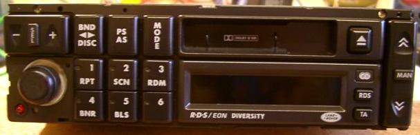

David nabízel tohle rádio:
http://landroverforum.klape.cz/forum/vi ... f=2&t=6602
Alpine
Alpine

#5 Příspěvek od David S. » 25 kvě 2009 23:39
Cau Frankie,
tak já bych za něj rád tak 1.000Kč. Mám k němu PIN i PUK :twisted: .Je to dobrý, blbý, nebo jaký je to? :P

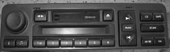

#12 Příspěvek od Dušan Dreisig » 08 čer 2009 18:25
Ja mám toto rádio a nemám tam CD menič, vzadu je len skrinka naň ale predali mi ho bez neho a keď som to rozobral zsitil som, že sú odpojené káble od subwooferov a keď som ich zapol, bolo počuť jemne bzučanie ale keď som pustil rádio tak nič ani len slabučký zvuk. Neviete prečo to tak je? nie je to tým, že tam nie je CD menič?
