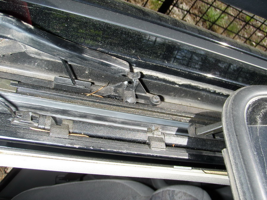

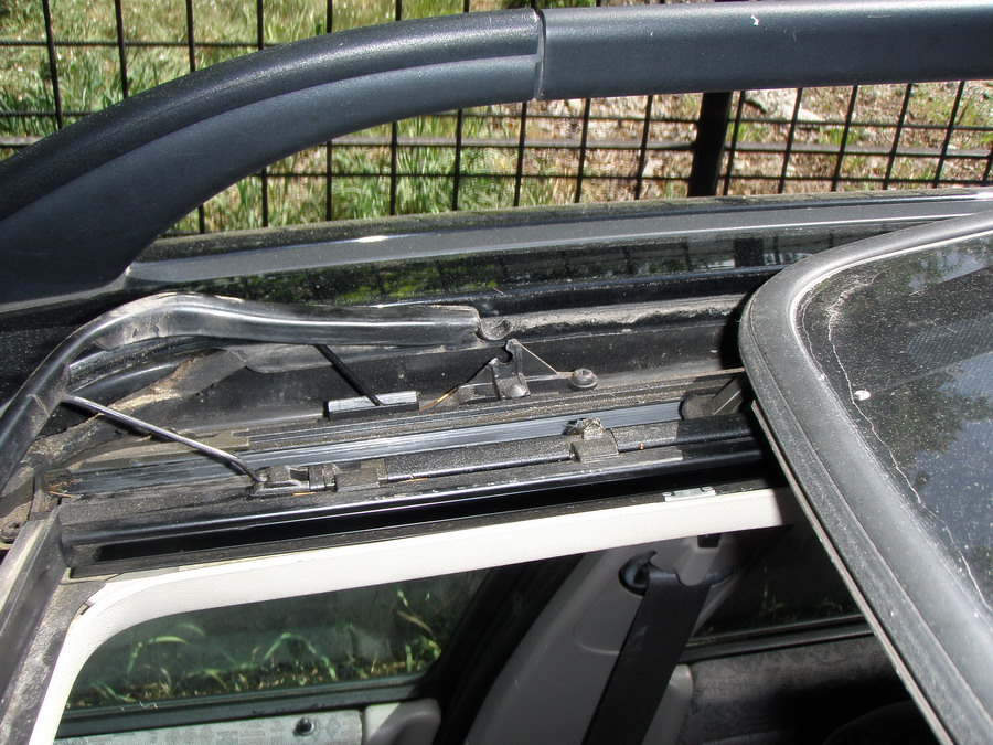

chlapi mužete mi někdo poradit co s tím? musím měnit celý mechanismus nebo se dá sehnat ten prasklý díl? díky za info :roll:

Ahoj mám ten samý problém ale netuším co se stalo .Zničeho nic zajíždí jenom jedna strana té druhé musím pomoct rukou.Tak nevím zda to někde nevyskočilo z ozubení a nebo něco prasklo.Nemám odvahu se do toho sám pustit ,abych to pak zavřel :shock:

Allan píše:Ahoj mám ten samý problém ale netuším co se stalo .Zničeho nic zajíždí jenom jedna strana té druhé musím pomoct rukou.Tak nevím zda to někde nevyskočilo z ozubení a nebo něco prasklo.Nemám odvahu se do toho sám pustit ,abych to pak zavřel :shock:
no právě :roll: taky jsem prožival perné chvilky jestli to zavřu,křupalo to jak kráva a malel jsem si zlomil ruku,sice jsem to stihl alespoň vyfotit ale nedoufám že seženu ten prasklý díl takže si zvykám jako bych to střešní okno neměl :shock:

Zdravím, objednat by to mohlo jít. Z obrázku v katalogu to není zase až tak 100% ale zkusil bych to objednat.

Admin píše:Zdravím, objednat by to mohlo jít. Z obrázku v katalogu to není zase až tak 100% ale zkusil bych to objednat.
a nějaká cena? byla by?(ať mě netrefí šlak)

#8 Příspěvek od Admin » 08 črc 2009 20:59
do 50,- kč

Admin píše:do 50,- kč
tož to jsem překvapen :hmm: akorát nevím kde najdu nějaký obědnavkový katalog,nemám s tím vůbec zkušenosti

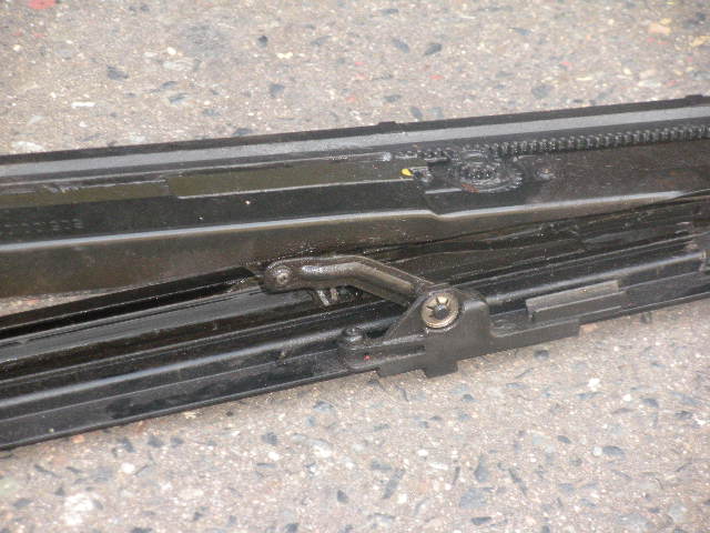

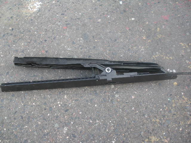

Ahoj will.26 mám v garaži tohle viz foto ale je to levá strana nad řidičem a má strženej ten šlahoun k motorku. Našel jsem tohle tema až tet :oops: .

Fafa píše:Ahoj will.26 mám v garaži tohle viz foto ale je to levá strana nad řidičem a má strženej ten šlahoun k motorku. Našel jsem tohle tema až tet :oops: .
a náhodou tu stranu nad spolujezdcem nemáš?
Fafa
Příspěvky: 175
Registrován: 03 čer 2007 21:12
tel.: 776818116
Re: střešní okno
#12 Příspěvek od Fafa » 10 črc 2009 08:22
Ne nemám jen levej zavolej admina ten ti pomuže.
Ahoj! Mě by se levá strana asi hodila - po otevření se nechce nechat okno zavřít právě vlevo, musím "podtrhnout" šroubovákem a při zavírání zatlačit zeshora na levou část okna - pak to zavřu a i těsní. Je to ale obslužné jen ve dvou. Chystám se na nějaký podrobnější průzkum když už je pěkné počasí. Kdybych přišel na to, že mi ten bazmek, co tu vystavuješ, pomůže, můžu se ozvat? Nezbavil ses toho ještě?

Fafa
Příspěvky: 175
tel.: 776818116
Re: střešní okno
#20 Příspěvek od Fafa » 15 kvě 2010 09:26
