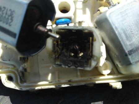

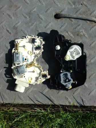

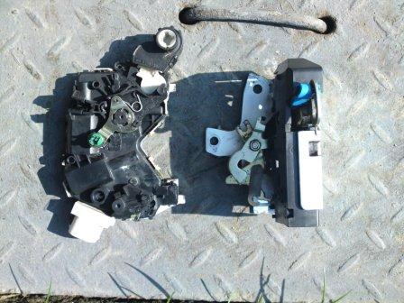

#16 Příspěvek od XXXJenda.xxx » 19 dub 2010 20:34
Tak centrál už nás nazlobí, i když ze začátku trošku blbnul (neodemykal, odemkl a pak troubil…) snad už dostal rozum. Jinak pár menších poznatků: nejdřív je lepší odstranit vějířovou podložku, vyjmout kolík, oddělit na dvě části a pak teprve rozšroubovat. Pozor na polohu plastových koleček a kulis, po prvním složení mi to nezamykalo, ani klíčem, ale alarm po otevření dveří zpíval. Jakmile nechodí samostatná „půlka“ v ruce, po smontování se nerozhodí!
Přidávám pár fotek, aby případně nový „zámečník“ věděl, co ho zhruba čeká.
Jinak můj čas okolo 6 hodin s toho většina času strávená okukování, převalování v ruce a škrábání se na hlavě :D
P.S. Kolik pak ti zůstalo zdravích cvočků tommy_g :mrk

XXXJenda.xxx píše:Tak centrál už nás nazlobí, i když ze začátku trošku blbnul (neodemykal, odemkl a pak troubil…) snad už dostal rozum. Jinak pár menších poznatků: nejdřív je lepší odstranit vějířovou podložku, vyjmout kolík, oddělit na dvě části a pak teprve rozšroubovat. Pozor na polohu plastových koleček a kulis, po prvním složení mi to nezamykalo, ani klíčem, ale alarm po otevření dveří zpíval. Jakmile nechodí samostatná „půlka“ v ruce, po smontování se nerozhodí!
Posledná foto vystihuje kameň úrazu...špinavé motorčeky, ktoré odomykajú a zamykajú...stratia kontakt po zatečení vyzelínou a problém je na svete...
A k tomu P.S.: Zostala asi polovica cvočkov a vejárovité podložky pošli tiež :-D
