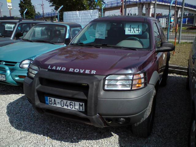

No dobre tak nie za 4000 ale za 4300€, vcera, bazar BA davaju srotovne 500€, je to r.98, 3dv, ale soft top! Na pohlad velmi pekny.cvirik_ke píše:A vy ste niekde videli LR za 4000€ ? a kde?Ja som dal za svojho 5145 € / 155 tisic Sk a mam k tomu stresny nosic a nosic na bicykle, a musim uznat, ze auto vyzera v interieri super, proste dovoz zo Svajciarska..
