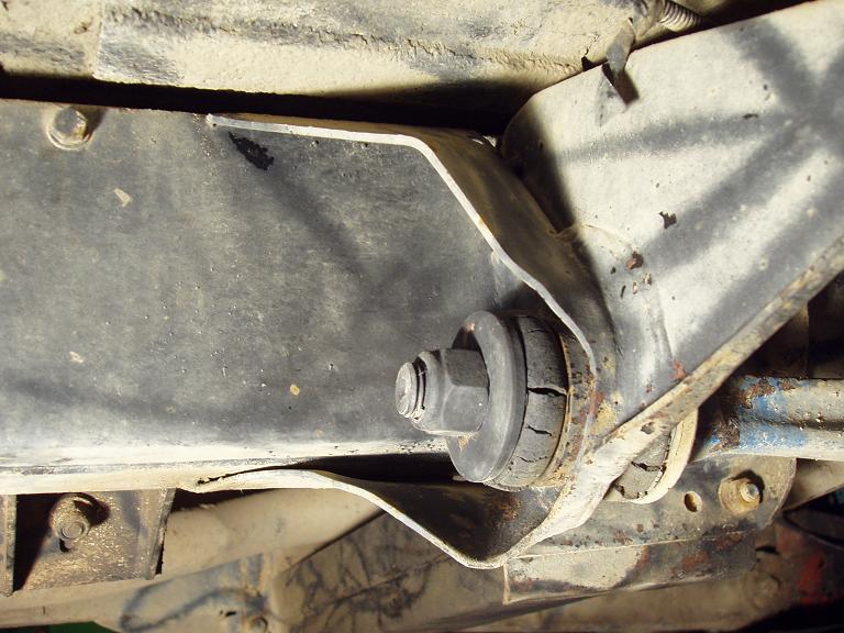

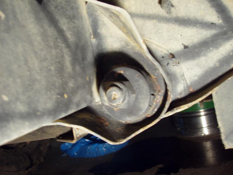

Dnes jsem se chystal vyměnit přední ramena a polybushe a narazil jsem na pokřivené uložení ramene. :shock: Máte někdo zkušenosti s narovnáním, půjde to nějak natáhnout zpátky :?:
Nevím jestli to bude vidět....

celkovo to nevyzera posunute...asi by som to neriesil

..takhle to vypada ze je to jen ohnuty lem a ze to na funkci nema vliv.

Když jsem změřil rozteč mezi předním a zadním kolem, tak to dělá rozdíl 4 cm. Ještě mě napadlo to rameno podložit, ale 4cm?

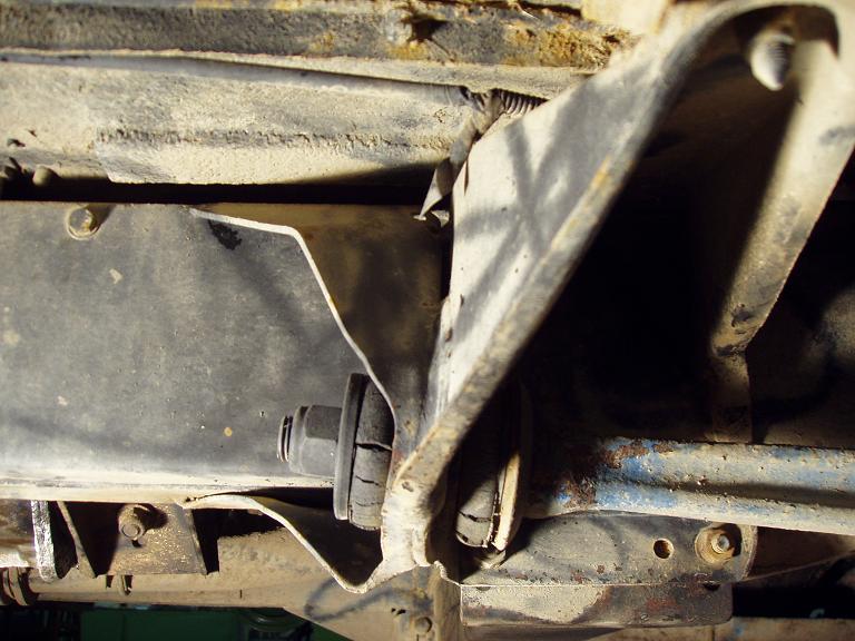

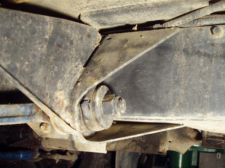

Ještě jsem to nafotil kolmo na rám (už je to vidět líp) a na porovnání druhou zdravou stranu....

... no podla tych dodatocnych foto to posunute je ( a muselo to dostat slusnu ranu ). Riesi sa to odrezanim a navarenim noveho kusu alebo kusu vyrezaneho z druheho ramu.

Rozpínák pomůže, ale musí se to pak opravdu pořádně vyztužit.
Nebo kus z jiného rámu.
Prozatím alespoň podložky bych dal.

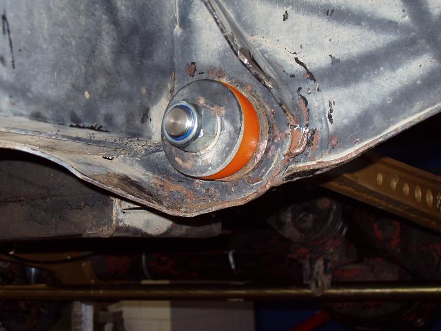

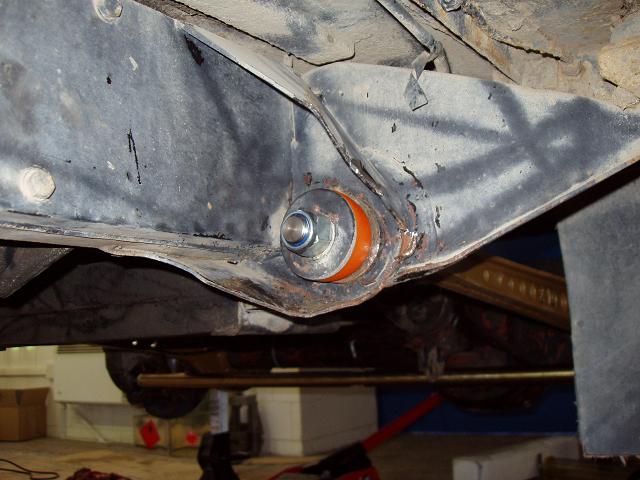

Tak sehnal jsem ten rozpínák a dnes se pustil do pokusu vrátil uložení na správné místo. Podařilo se mi to skoro narovnat, schází 5mm a ty už v pohodě vypodložím nějakou podložkou. Šlo to docela dobře, ten materiál je dost měkký. Odpoledne vyfotím. :wink:

... len to musis teraz dobre vystuzit.

Nechám si tam navařit nějaké dva profily, aby to aspoň chvilku vydrželo.

Slíbené fotky, ještě je třeba vystužit a můžem vyjet.... :wink:
