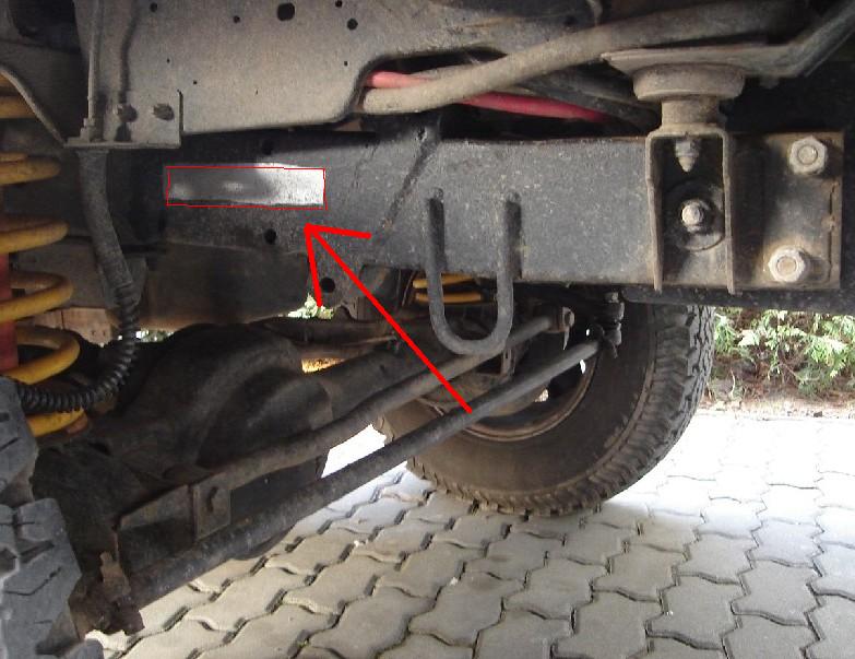

Problém ale je, že jsem byl včera na Evidenční prohlídce a nenašli jsme VIN :oops:
Chtěl i číslo motoru, v TP ho nevidím, ale podle anglického manuálu jsem ho (doufám) našel. Je to čtyřmístné číslo lomeno písmeno.
Podle manuálu jsem hledal i VIN na rámu, ale zatím bezúspěšně. Kde je??
Hledal jsem ho na pravém podélném nosníku a nic, pak na zadním příčném směrem ven a zase nic.
Kde může být? Poradí někdo?
Ano, vím, měl jsem ho kontrolovat už "o něco" dřív. :oops:

na ramu by melo byt za pravym prednim kolem , muze byt spatne citelny, musis dobre hledat...

Land Jirka
Příspěvky: 3622
tel.: +420731913431
#13 Příspěvek od Land Jirka » 07 dub 2009 19:16
Na D 1 je číslo na rámu před přední pravou pružinou
Snímek 113.jpg (68.26 KiB) Zobrazeno 7045 x

#14 Příspěvek od Steve » 07 dub 2009 19:25
Díky Jirko.
Za kolem to nebylo, díval jsem se i před, ale asi špatně. Pokud to není pod plastovým podběhem.
A zase jdu na to :D
Steve
Příspěvky: 1157
auto: D.I manuál 1997
Bydliště: Zlínsko
#15 Příspěvek od Steve » 07 dub 2009 19:50
Mám!!
Konečně :D
Čekal jsem vyražené číslo a ono je vypálené z teček. Naštěstí je tam na rámu ještě původní barva, za kolem už by to byl průser, tam je to orezlé. Asi proto to vypalují vepředu.
Díky všem. :wink:
