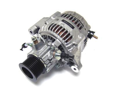

Alternátor má vepředu podtlakovou pumpu a ta je mazaná z motoru

Land Jirka píše:Alternátor má vepředu podtlakovou pumpu a ta je mazaná z motoru
No a medzi tou pumpu a alternátorom musí byť gufero, ktoré prepúšťa olej do alternátora a z neho mi to potom tečie. Potrebujem vedieť aký rozmer má to gufero (semering). Guferá stoja pár korún a výmena je jednoduchá záležitosť, kvôli tomu nepôjdem do servisu. Robil to niekto? sú tam ešte nejaké ďalšie tesnenia? Aký je k tomu prístup?
