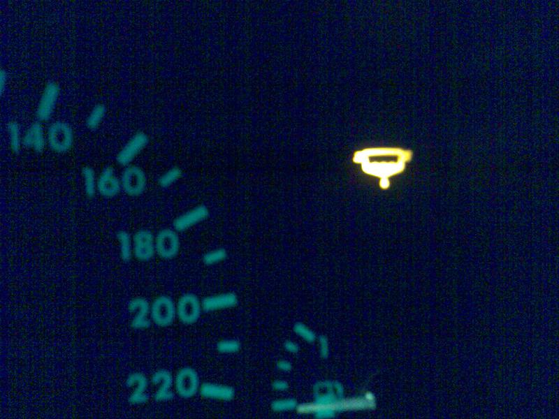

Zdravím potřebuju se zeptat co je to za kontrolku?
při startování svítí a někdy zhasne hned po nastartování jindy až po chvilce a teď se rozsvěcí i za jízdy.
Co to je?

je to kontrolka palivového filtru - velká přítomnost vody v palivu .

Je to kontrolka palivového filtru a pokud svítí za jízdy signalizuje velké množství vody v naftě. Podle mě by stačilo odpustit trochu nafty z filtru.

nebo nějaké aditivum , které vodu z nafty "vytěsní" :wink: jednou za čas šplouchnu do nádrže jednu butilku STP a je klid . Ani v mrazech nemám problém s ranními starty .

Je to ten u zadního kola. Dole je zátka s čidlem. Opatrně odtahovat, ráda praská. Na startování by to nemělo mít vliv.

Já jsem zátku jenom dotáhl a nechal čerpadlo dvakrát nebo třikrát natáhnout naftu (bez startování) a potom normálně nastartoval.

Teď to čtu pozorně a píšeš, že nemáš čidlo, tak to potom nevím proč ti svítí kontrolka. :?: Možná napíše někdo z kluků co dělají servis, jak ji zhasnout. Mě v servisu řekli co jsem napsal, ale já tam to čidlo mám. :roll:

Jestliže máš čidlo od filtru vypojené tak nějakou svítící kontrolku neřeš.Nebo tam dej nový filtr a zkus to napojit zpátky a uvidíš.Já to někdy trochu odpustím a mám pokoj.

Odpuštěním nafty rozhodně nic nepokazíš, ale jestli ti zhasne kontrolka, když nemáš připojené čidlo nevím. V dílenském manuálu (RAVE) nic nepíšou, tam počítají se zátkou s čidlem.
Vím jak prudí rozsvícená kontrolka, tak ať se ti podaří ji zhasnout ....

Tak když jsi ho tam měl a teď ho tam po výměně filtru nemáš, tak ti ho tam v servisu nevrátili - třeba proto, že při demontáži prasknulo.
Jak už tady bylo zmiňováno, je to celkem choulostivé - plastový závit a rádo to praská (taky už jsem si ho kupoval a stálo cca. 1.200,- Kč).

podle vzhledu bych rekl, ze je cidlo odporove, je mozne ze mas konektor (pripadne i s cidlem) zatopeny, a podle odporu spina
(me dohady) , ja ho mam zapojene a taky si spina podle nalady, i kdyz jsem filtr vypustil.
