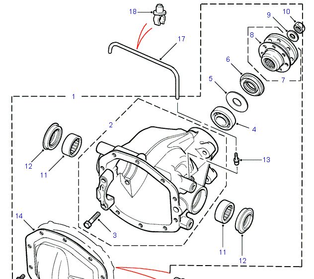

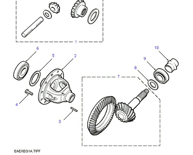

Sháním pomoc (odbornou radu).
Konečně jsem se dnes dokopal k opravě zadního diferenciálu, ale ...
mám koupeno 2 x ložisko zadního diferencialu TZZ100160 BEARING-NEEDLE a 1 x ložisko diferencialu (výstup na kardan) TZZ100150 BEARING a samozřejmě gufera
no a po rozebrání zjišťuji, že těch ložisek je tam vícero
jedno je ještě zevnitř na výstupu na kardan jako protiložisko a další dvě unáší celé vnitřní chasi.
Dotaz: nemáte náhodou někdo info zda jsou takové i od SKF a třeba někde poznamenaná i čísla?
Moc by mi to pomohlo. Chtěl jsem sem postnout obrázek z Rave, ale nějak jsem to tam nenašel
Ale odborníci by měli vědět o co jde.
Díky za případné info.

Tady jsou sestavy zadního diferenciálu, jestli ty ložiska neseženeš, tak měl bych je mít skladem...

když budu chtít vyměnit ložisko diferencialu (výstup na kardan) musim diferenciál rozebrat nebo tam jde vložit to ložisko z venku od kardanu
