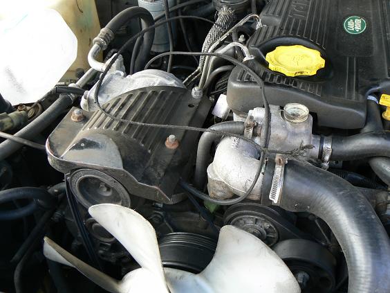

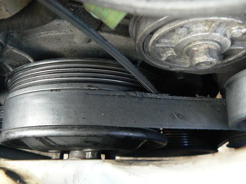

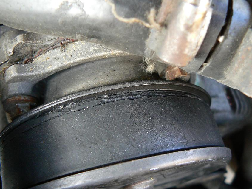

#7 Příspěvek od Steve » 23 dub 2011 13:57
Připojím se k dotazu:
Mám D.I r.v. 1997 a včera mi odešel řemen na klimě. Začalo to po nastartování a byl jsem rád, že jsem ujel kilák domů - netušil jsem co se děje a zastavit v pátečním předvelikonočním odpoledním provozu nebylo kde.....
Jenže načnul i ten druhý - k pumpě, posilovači, altíku a pod. Nejzadnější "vlákno" je utržené.
Dá se odhadnout, jak dlouho vydrží? Proč se tak blbě ptám....jsou svátky, v úterý musím do práce a zpět (2x25km) a náhradní, pochopitelně :S , nemám....
Dodavatelů by tady pár bylo, ale stojí to na dopravě, pošta samozřejmě nepremáva. A PavelU je sice nejblíž, ale asi mimo počítač :S
Vyměnil bych oba, kdybych je měl, ale klima není nutná, jak tady čtu, nicméně nerad bych byl bez dobíjení a pumpy, to už se mi stalo. :shake
Mimochodem, nehoní řemen klimatizace i něco dalšího? Palivovou pumpu nebo něco? Je tam další kladka, pokud si vzpomínám.

#8 Příspěvek od turby » 23 dub 2011 16:46
pokud je jen trochu pridrenej tak by mel jeste nejakou chvili vydrzet. remen od klimatizace nehoni nic krome kompresoru. to co vidis je jen kladka.
