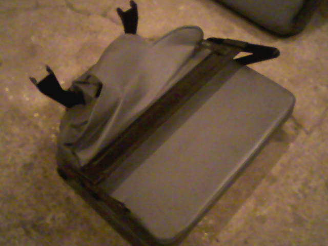

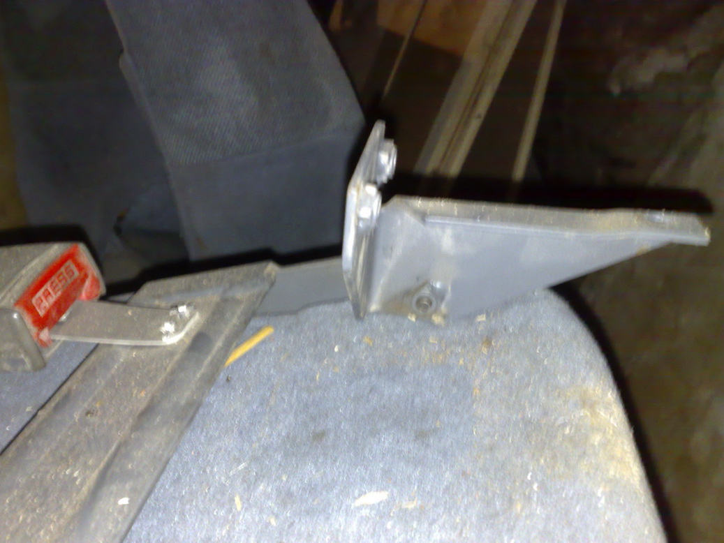

#12 Příspěvek od BSD » 13 pro 2008 20:03
Takhle to vypadá ze zadu..

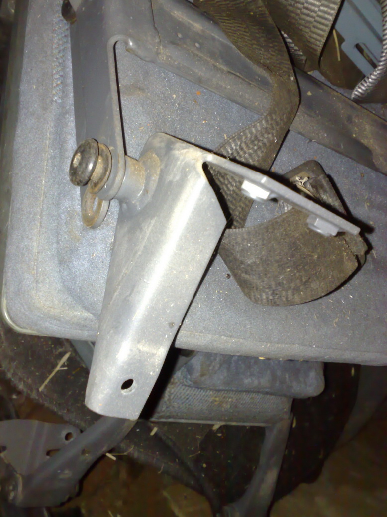

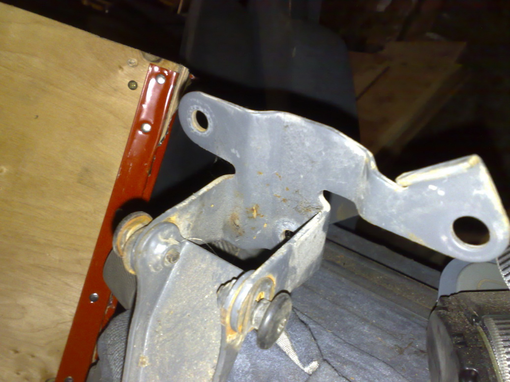

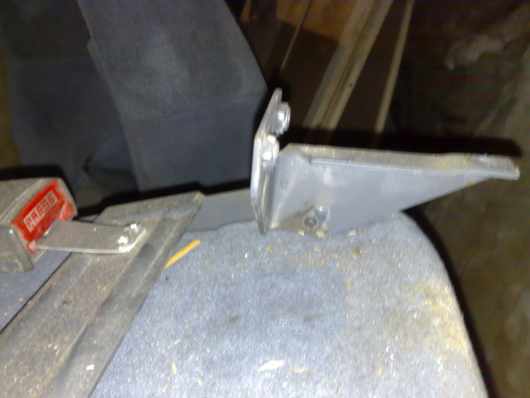

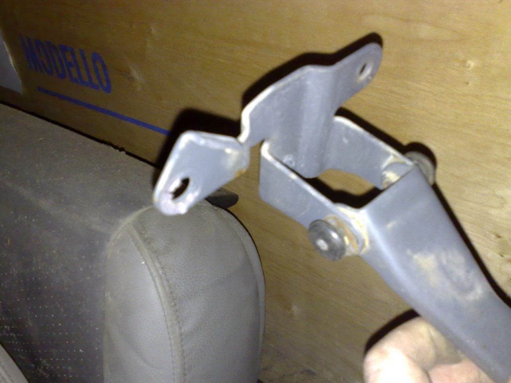

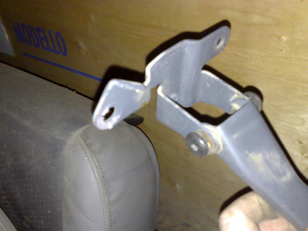

#14 Příspěvek od Sláma Karel » 13 pro 2008 21:44
Tak ti chybí ty čtyři držáky a šrouby. Pokud to budu mít čas vyfotit tak to sem dám. K
Příspěvky: 7958
#15 Příspěvek od Sláma Karel » 14 pro 2008 17:39
Tady to je
(203.7 KiB) Staženo 1280 x
(218.08 KiB) Staženo 1279 x
Příspěvky: 7958
#16 Příspěvek od Sláma Karel » 14 pro 2008 17:41
A ještě
(211.52 KiB) Staženo 1278 x
(239.26 KiB) Staženo 1278 x
BSD
#17 Příspěvek od BSD » 14 pro 2008 18:35
Moc děkuju...přesně tohle jsem potřeboval vidět ;)
