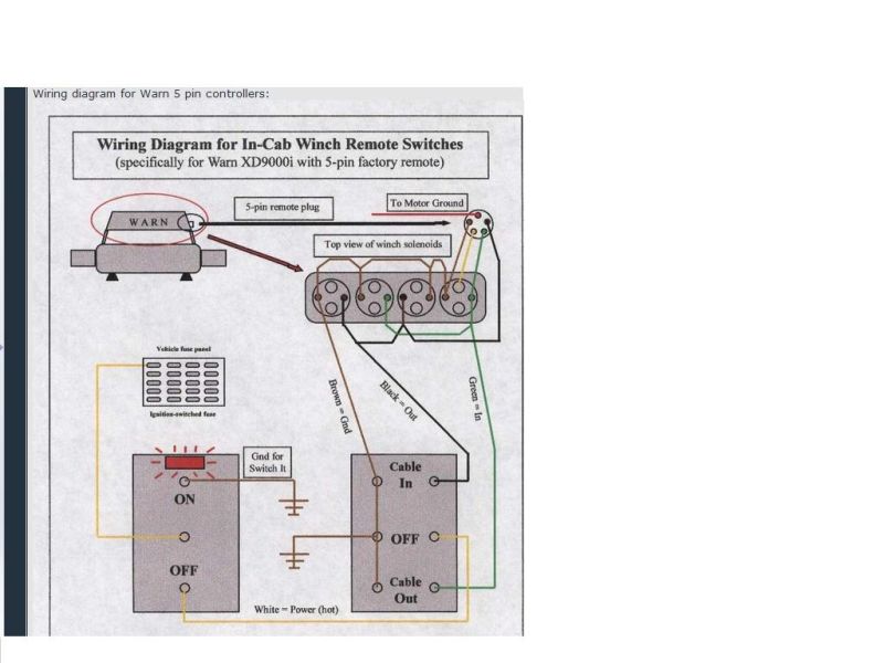

Potřebuji pomoc se zapojením Warna na kolébkový přepínač. Je tam na můj vkus moc drátků (5ks). Znáte někdo systém, jak to zkombinovat? :roll:

Ken píše:Potřebuji pomoc se zapojením Warna na kolébkový přepínač. Je tam na můj vkus moc drátků (5ks). Znáte někdo systém, jak to zkombinovat? :roll:
... je to tak ako som ti pisal
... v ovladaci su dva prepinace
... na jeden su zapojene tri draty...prepinanie ovladacich rele
... na druhy su zapojene dva draty...v kazdej polohe spina kostru ovladacich rele
snad ti to pomoze

Ken píše:Díky moc, podle toho bych to už mohl zvládnout 8)
... len pozor je to take samo domo upravovane zapojenie nie je to original.
... a poviem pravdu pre nie elektrikara je to dost zmätocne zapojenie, navyse pri tomto zapojeni ak do origo konektora das trojdratove zapojenie tak to pojde...nakolko autor tohoto zapojenia zrusil to odpajanie kostry pre solenoidy

#9 Příspěvek od Ken » 25 lis 2008 09:06
Já jich mám v konektoru pět, ale dle schematu to vypadá, že budou stačit zapojit opravdu jen 3

Staci opravdu zapojit jen tri, ale musis naprimo zapojit kostru solenoidu. Dej na tu kostru bacha, byva to dost casto problem u navijaku, ktere maji samostatne ty solenoidy, protoze jsou kostreny jen k te bedne, ktera ma casto blbou kostru... :wink:

#11 Příspěvek od DanoDEF » 25 lis 2008 09:15
OME píše:Já mám na Warnu odjakživa jen 3 dráty.I konektor je pouze třípolový.
zalezi aky mas W su aj 5 dratove... ono tam kde staci 3dratovy pojde aj 5 dratovy ale opacne nie...
Příspěvky: 5140
#12 Příspěvek od DanoDEF » 25 lis 2008 09:16
Honza_offroad píše:Staci opravdu zapojit jen tri, ale musis naprimo zapojit kostru solenoidu. Dej na tu kostru bacha, byva to dost casto problem u navijaku, ktere maji samostatne ty solenoidy, protoze jsou kostreny jen k te bedne, ktera ma casto blbou kostru... :wink:
5 dratove zapojenie ma kostru napojenu priamo na motor
Příspěvky: 5140
#13 Příspěvek od DanoDEF » 25 lis 2008 09:17
Ken píše:Já jich mám v konektoru pět, ale dle schematu to vypadá, že budou stačit zapojit opravdu jen 3
... tuto schemu asi kreslil kuchar.
... ale je to presne 5dratove zapojenie ak chces vyuzivat zapojenie 3 dratove musis urobit jeden prepoj pri solenoidoch (kostru).
... dve ciary su tam zmätocne
