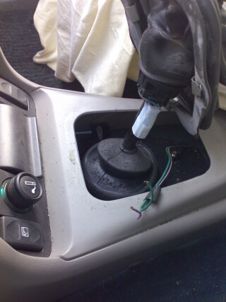

...tak panove, ja mam hotovo :D , dal jsem pryc gumovou manzetu a opravdu, oba dratky utrhnute, zaletoval jsem to a slape to ted vyborne, zkousel jsem to z kopce na ledu a snehu a makalo to jak o zivot, libi se mi tahle funkce, hlavne az budu tahat vlek z kopce treba na bahne...tak diky vsem a prikladam foto, pro toho, kdo to jeste nedelal...pro zajimavost :shock:
pretrhane kabely k HDC
HDC crop.jpg (120.13 KiB) Zobrazeno 6879 x
