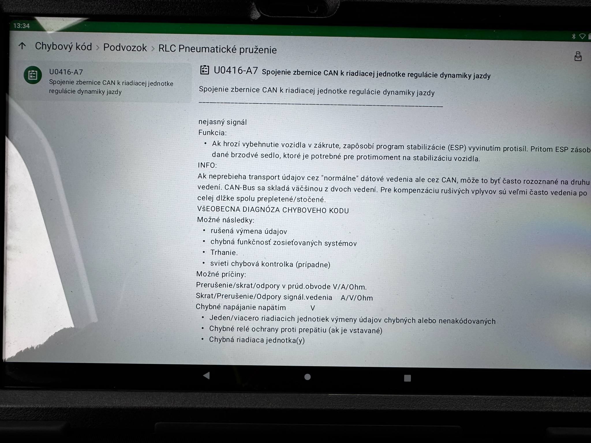

Zdravím som tu nový myslím že to tu už bolo riešené aj vyriešené dufam :D
Discovery 3 2,7TD, vačný problem s podvozkom, nový kompresor, nové oem 4x snímače výšky, nový mechanizmus ručnej brzdy,
Brzdový snímač niekoľko krát vymenený za nový (náhrada) už som objednal oem, konektory na riadiacej jednotke vyčistené, batéria je stará max 2 roky, plne dobitá
Žiarovky vo svetlách skontrolované, a stále vypisuje chybu U0416-A7
Budem rád za pomoc, ďakujem

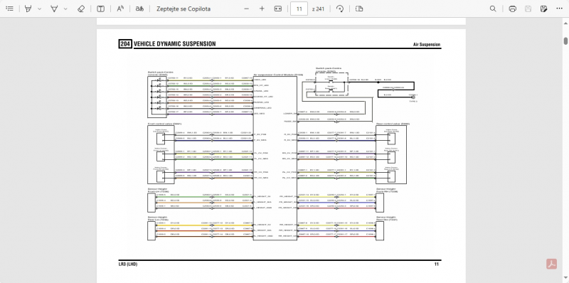

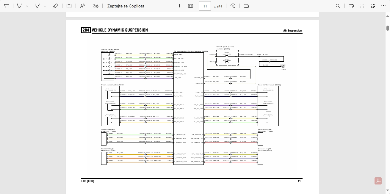

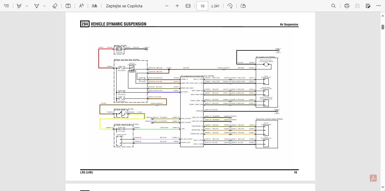

el.schéma podvozku

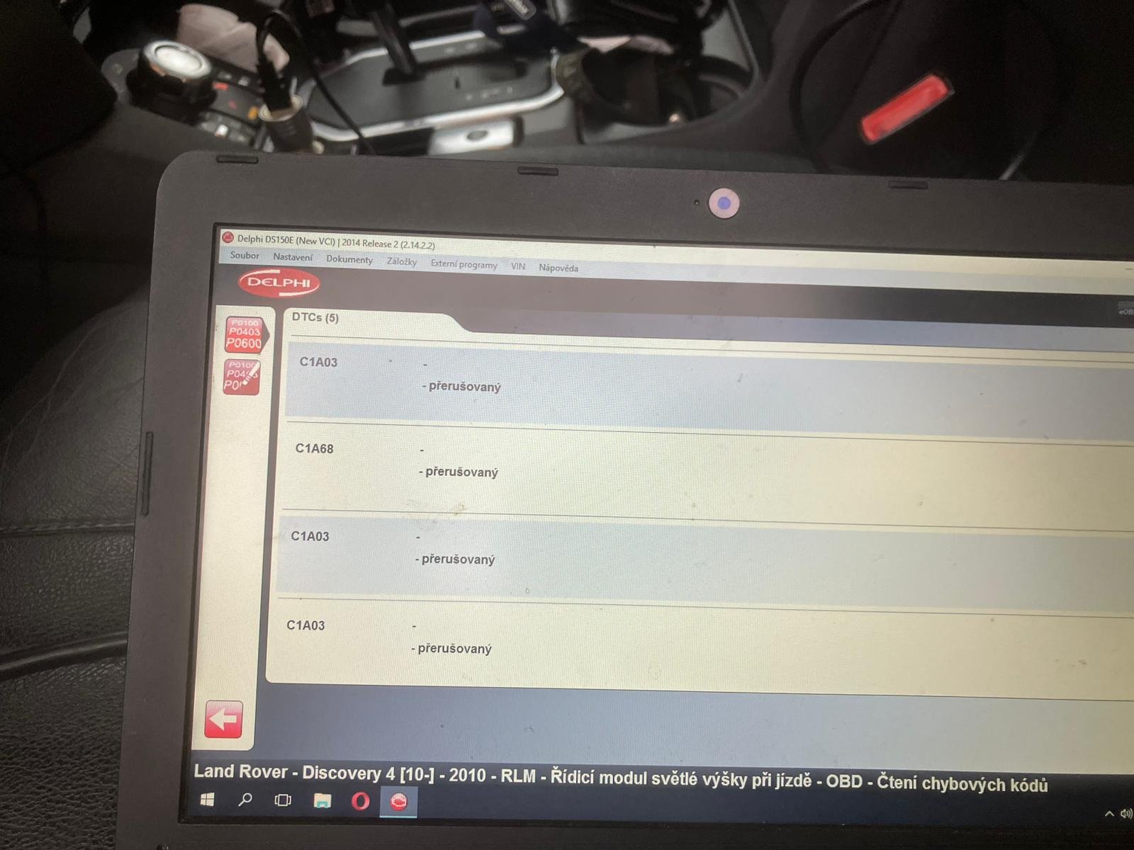

#13 Příspěvek od TomikV » 24 zář 2025 14:41
petr štrof píše: 29 dub 2025 16:04 hledej to především v zadu za levým kolem u ventilu , a v předu v pravo na rámu od ventilu kabely jdou do podběhu levého předního kola .
Musíš sundat levé přední nadkolí . je tam krásný přístup :rofl , pokud máš za koly ty deformační klíny tak si ho sundej .
U mě to byla většinou zelenina v kabelu , stříhat do tý doby než narazíš na měď , černý kabel též nevede.
Teď naposled na předku jeden kabel ve svazku KO , povrch krásný měděný , bohužel někde na cestě byl šluslý. Tak jsem udělali bajpas. :chuckle

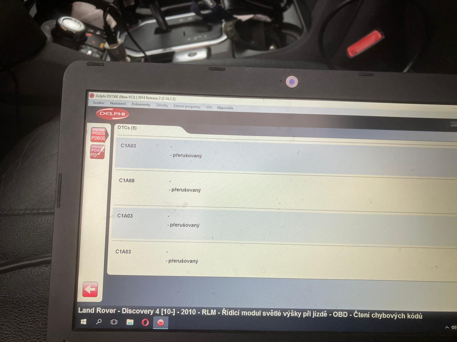

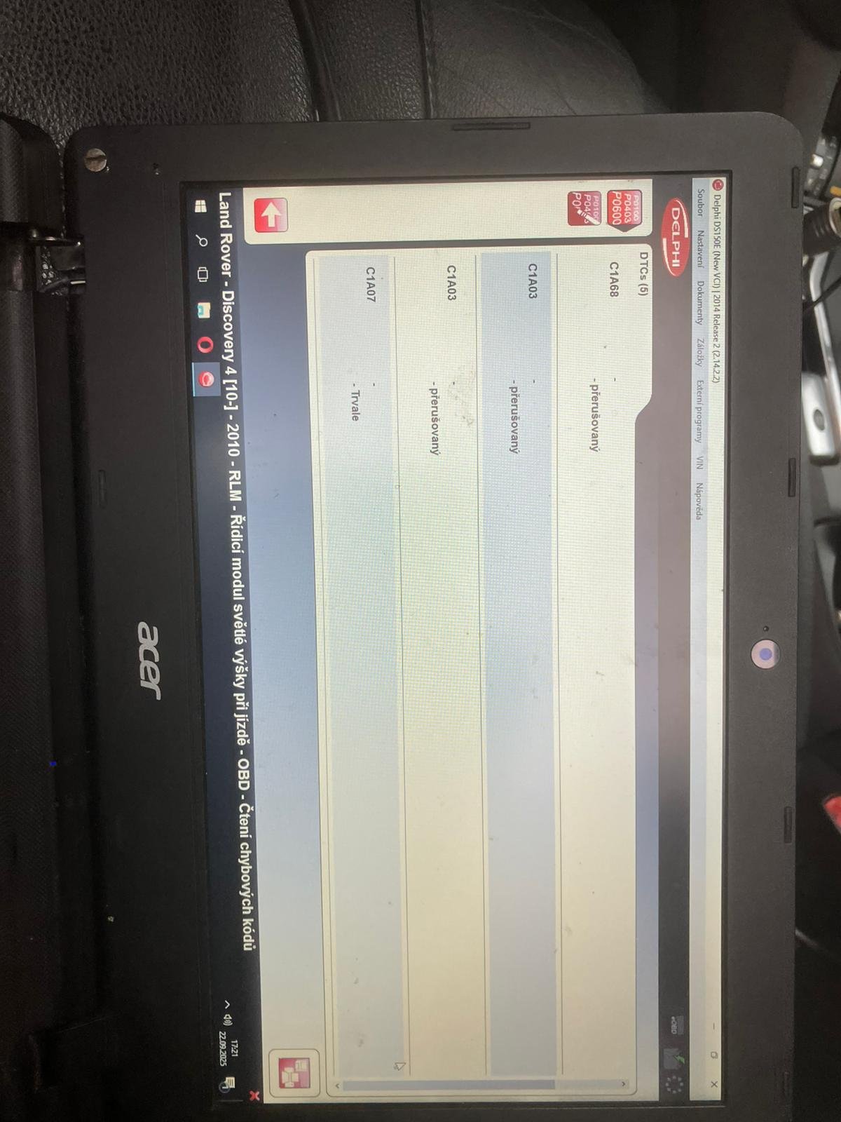

Předpokládám, že to bude obdobné i u D4. Sice nevím jak to má D3, ale když natáhnu přímou linku k EAS ECU (Electronic Air Suspension Control Module) tak tím nic nepokazím. Mám problém že mi to padá na L předek a to při cca 80 km/h + nicméně při jízdě po dálnici se dokáže po km vzpamatovat a pak to zase drží. O víkendu to propípnu a uvidím.
Nicméně rady přijímám.
