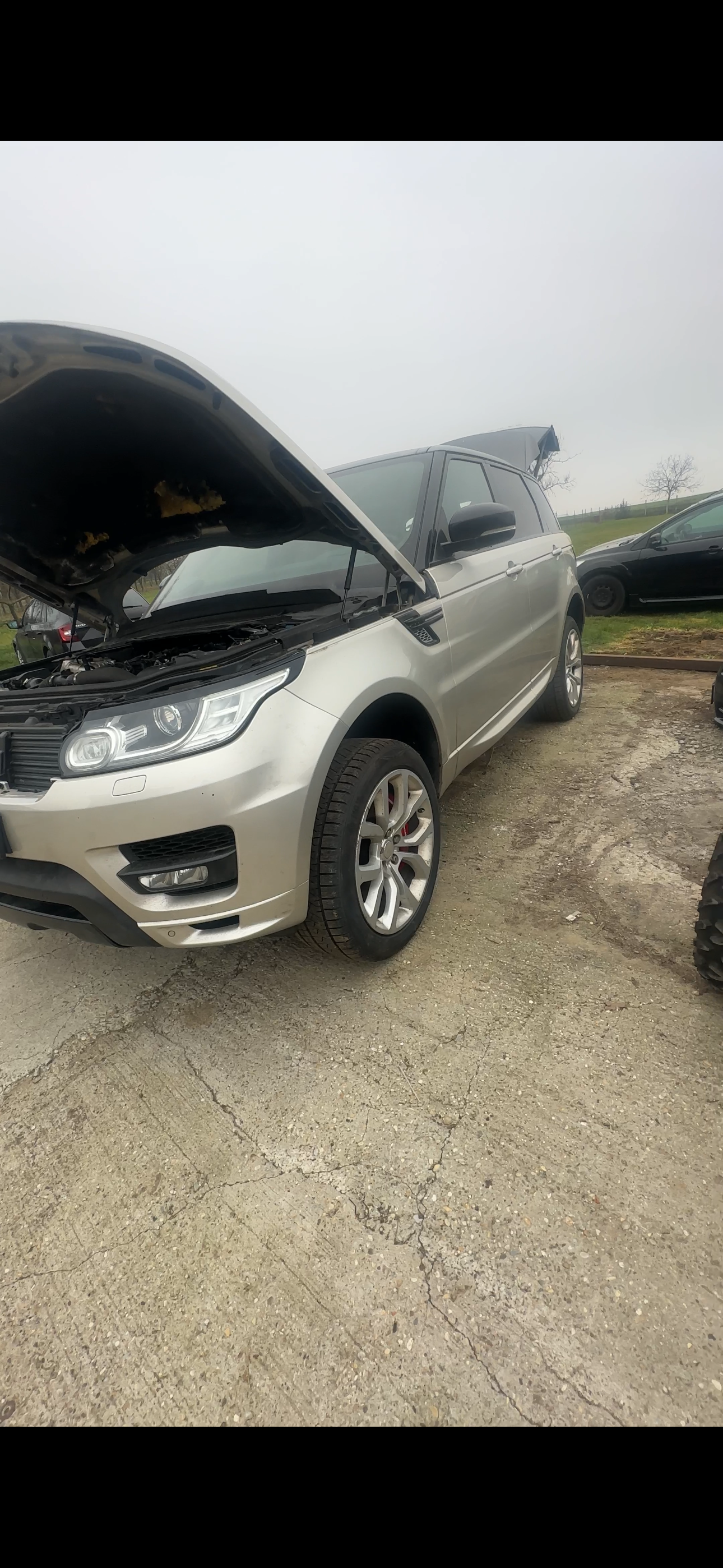

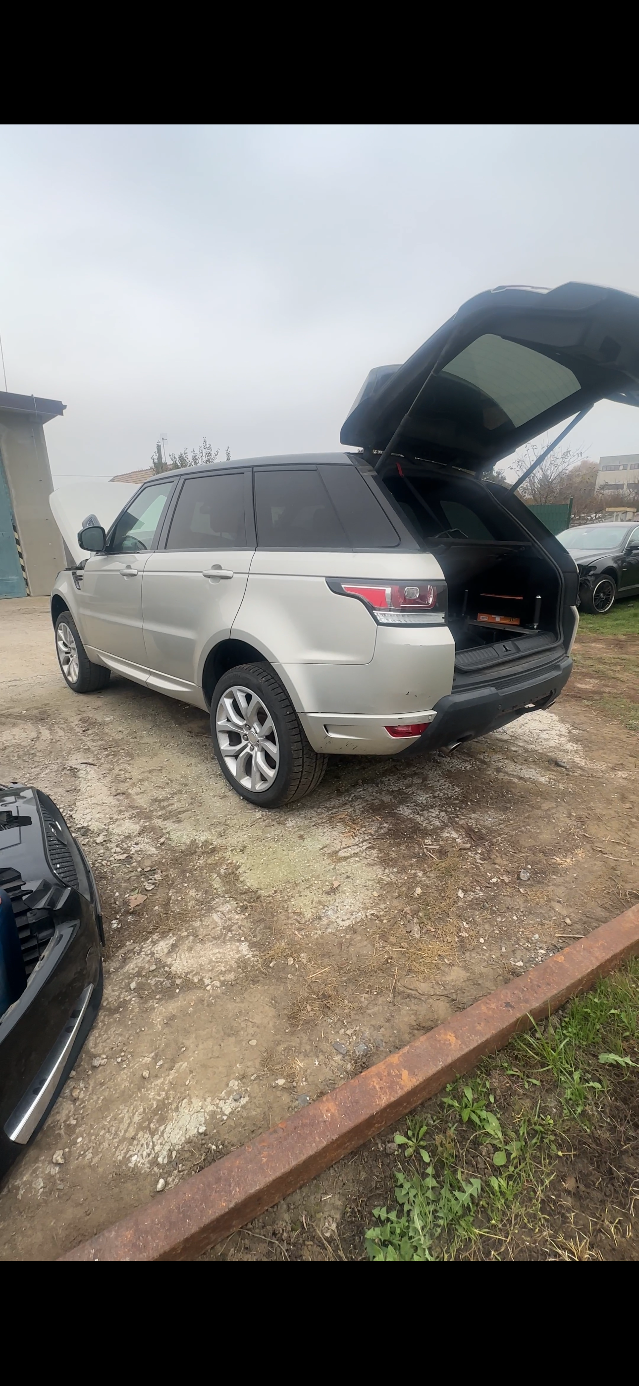

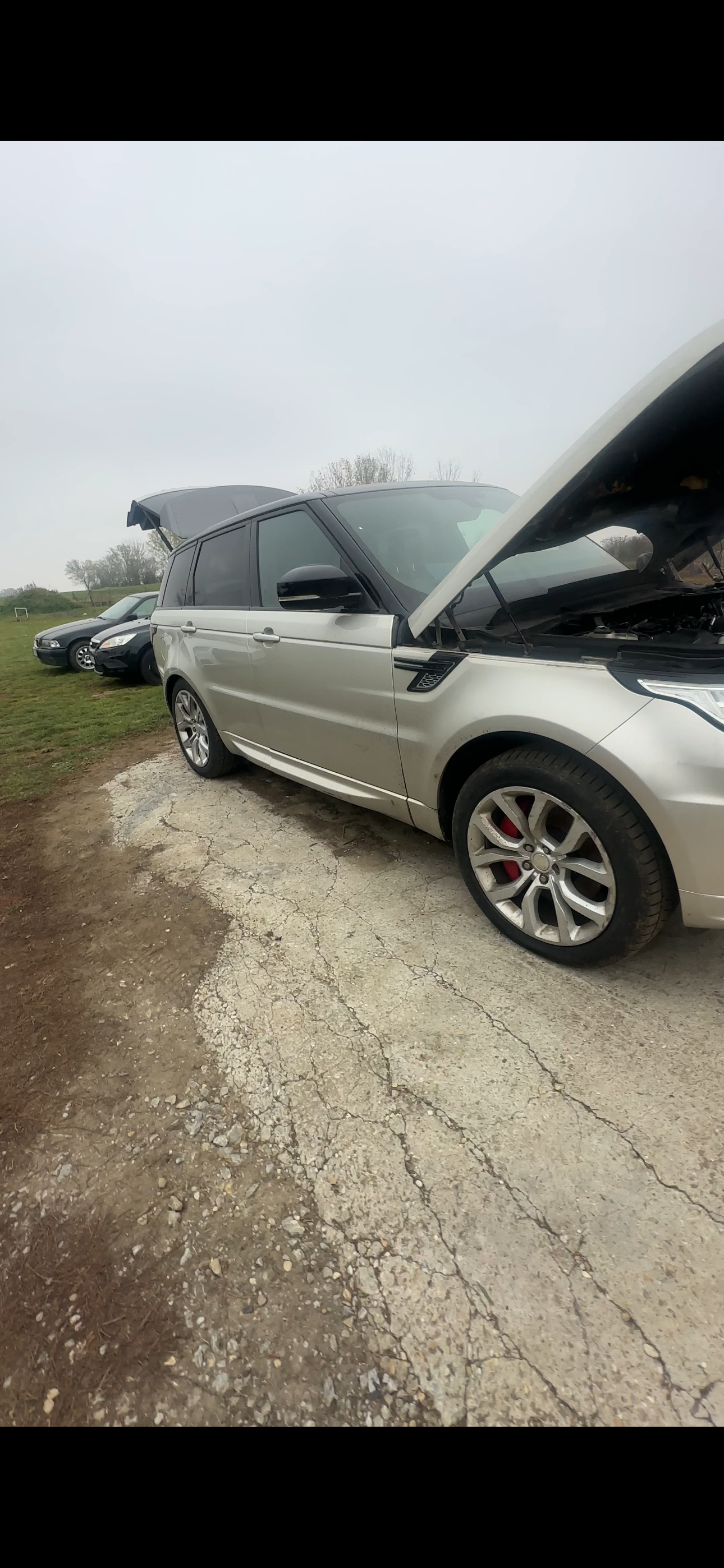

Zdravím nevie mi niekto poradiť auto sa spojazdnilo po pol roku a takto funguje podvozok zadný pravý mech nemá vôbec vzduch nedá mu rozdelovacia kocka plus pravý predok zdvihne len takto diag bez akejkoľvek chyby
