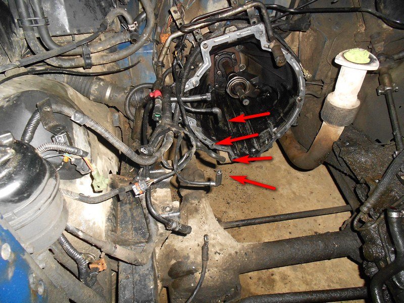

Zdar, potřebuju srovnat blok s hlavou. Při odpojování se mi všechny fajfky žhaviček rozpadly jak byly vyhřátím zkřehlý. Jde to nějak opravit, vyměnit nebo se to může nechat jak to je? Poradí někdo? Díky

Ahoj,jde koupit opravna sada. Maji 2 delky.https://mlparts.cz/autodily/land-rover/ ... i-zarizeni

Tak došli nový žhavičky, závit na ně vyříznout jde, takže to udělám po staru. Nalisuju tam očka a sešroubuju matičkama. Ušetřenou tisícovku hnedle utratím na rozumější investici... Přesto děkuji za ochotu.

Třeba to někomu pomůže...

Tak mě samozřejmě čekají taky fajfky. Kterou délku toho tělesa zvolit? Je tam 40 a 60mm. Spojit na krimpivaci spojky a zatáhnout na smrstovacku s vnitřním lepidlem? Díky moc :Sorry:
