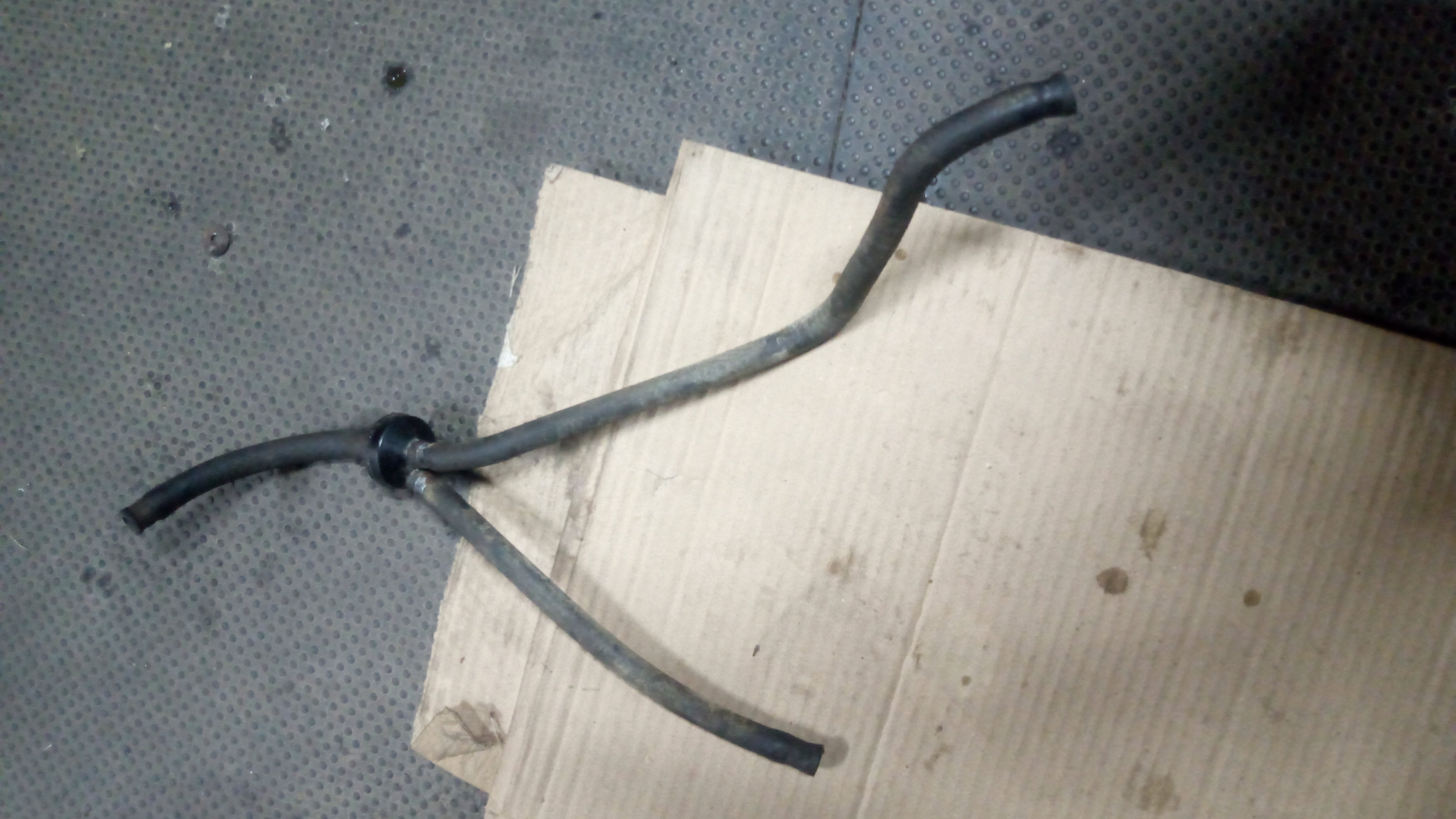

Můžeš mít například ucpané to plastové kulaté téčko na přepadových hadičkách z chladiče a motoru. Nebo v horším případě těsnění pod hlavou, prasklá hlava.. Test na CO2 napoví.

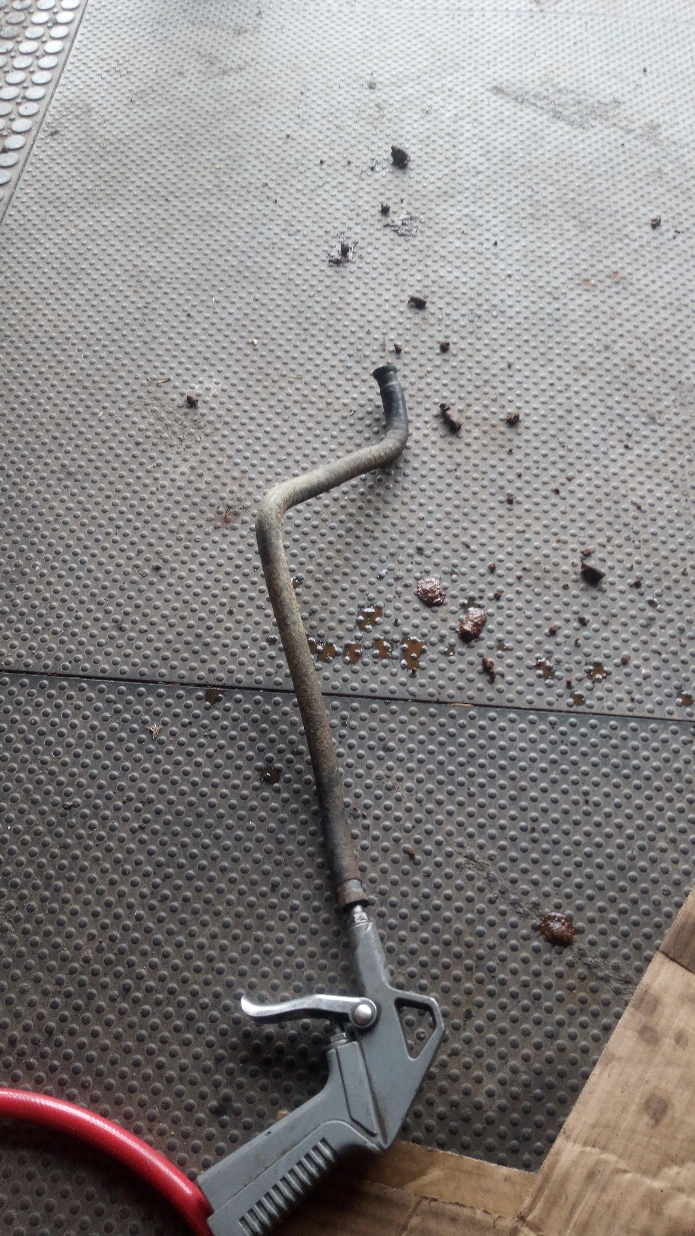

Test negativní. . . Poradíte někdo princip funkce toho tečka? Od chladiče k expanzce je průchozí a od termostatu k expanzce neprůchozí z obou stran. To je asi špatně, že. . .
Re: Plní se a přetéká expanzka. 300 TDI.
Vyřešeno.Ucpane Tečko viz foto bordelu, co z toho vylitlo.[attachment=0]IMG_20240716_091055425.jpg[/attachment

A odkud se tam ten bordel dostal? Já jenom, jestli toho v motoru a třeba v chladiči není víc, a nechtělo by to pořádně zkontrolovat/propláchnout/vyčistit.

ale ta exp. nádržka má přece 2 vývody
. jeden na "T " a druhej -spodní je napojen dole na chladič. tak přez ten spodní by se voda měla vracet zpátky do chladiče , takže přetejkání by se nemělo konat i kdyby to T bylo nefunkční .

vypadá to, že tě čeká demontáž a proplach chladiče a dalšího,
Chladič dám nový, je tam původní. Proplachnu určitě. A dám termostat. Po proplachu Tečka vše v normálu a funkční. Děkuji za postřehy
