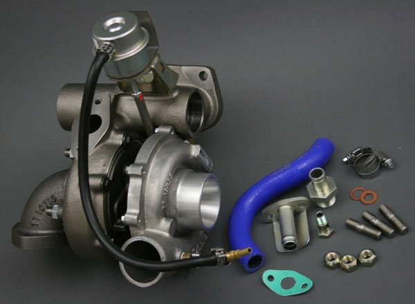

Zdravím páni nemá niekto na predaj VNT turbo na 300TDI

Myslíš originál čo predávajú napriklad na litepe? Alebo hocijaké VNT ktoré sa da dopasovať na 300vku ?

To budeš mať zbytočne drahé... jednoduchšie bude zohnať zvody z 200vky a na to dat turbo z audi 2.5 132kw... ja by som mal jedine svoj setup z volva s60 d4 120kw

Co je to originál VNT? Originál u tohoto motoru VNT turbo není. Podle mě důležité je, jestli je turbo sehnatelné, aby se dala v budoucnu řešit případná porucha.

Mě už tohle turbo odešlo a musel jsem ho repasovat. Velká vůle v ložiskách a vzduchová turbína škrtala o obal, dostalo novou turbínu, je shodná s audinou.

Na 200vkove zvody pasuje turbo z audi.. prerobit sa musí výfuk a hadice sánia...a vymeniť regulačnu banku na turbe lebo na audi bude podlakova a na disco je tlaková ale to sa da prehodit zo seriového turba... ja to mám zrobené tak že hocikedy môžem dať naspäť sériove turbo .. nič som nerezal len prispôsobil to turbo na original diely

Naroubovat jsem tam turbo z 3.0l iveca F1c má taky stejnou vstupní přírubu na turbu, zbytek se musí dodelat

Aký ročník iveco nemáš náhodou foto

Záleží ako to celé naladíš mne nabieha niečo pred 1650

iveco daily 3,0 euro 4 gtb 2260 jsou dva typy chlazené vodou a bez chlazení
