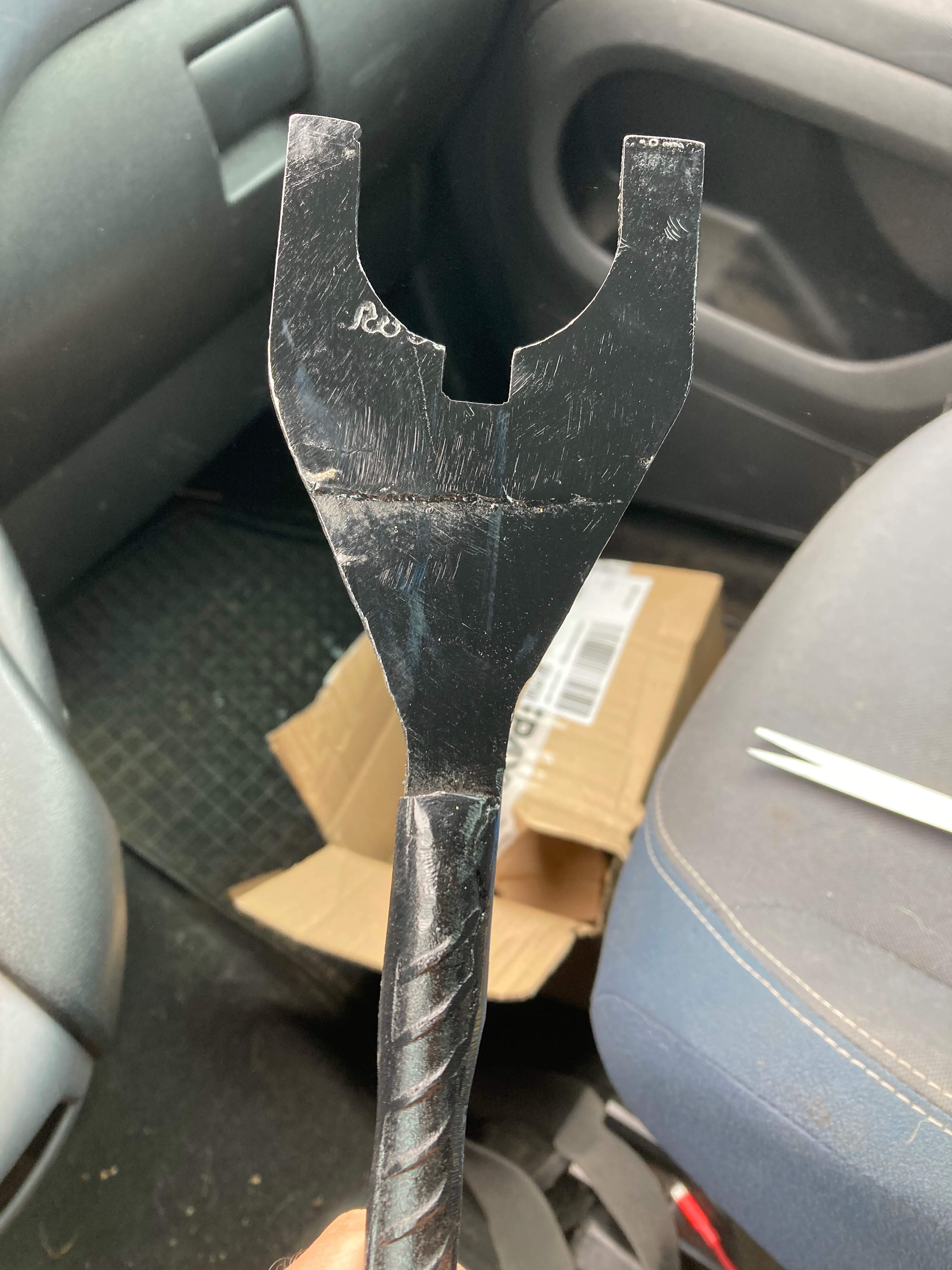

Ahoj, prosím vás nemáte někdo vyfocený, nebo ještě lépe nakreslený a okótovaný ten “bazmek” na podržení vrtule od chladiče placatou 36 mám…. Děkuju moc..

velký kleště stačí a dotahovat jen rukou pak mrcha nejde povolit

Jestli je to jak na D2 (resp. TD5 motoru), tak dokud je tak řemen, tak stačilo nasadit plochy klíč a správným směrem po něm bouchnout kladivem - řemen to podržel a povolilo se to. A při utahování obdobně - jenom lehce doklepnout, nervat to na sílu. Horší je, pokud je to zarvané a případně i přirezlé.
To klepnutí kladivem funguje jako rázový utahovák.

Nakonec, jsem podle fotky udělal z kartonu šablonu, vyzkoušel a kamarád mi ráno vyrobil tohle…

Kubečka81 píše: 30 kvě 2024 14:29 Nakonec, jsem podle fotky udělal z kartonu šablonu, vyzkoušel a kamarád mi ráno vyrobil tohle…
Podle fotky to vypadá že je to z plechu? což by bylo docela slabý. Záleží jak hodně je ta vtrtule utažená. (když hodně tak jedině klíč ,bejvá 36 -raději změřit )

Ja si udelal stejny pripravek z 3mm plochace, stacilo to v pohode, bacha je tam levy zavit

Při povolování je většinou potřeba do toho klíče docela pořádně švihnout kladivem. :mrgreen: Má to ale jeden háček -tím správným směrem :!:

#10 Příspěvek od Kubečka81 » 06 čer 2024 10:02
