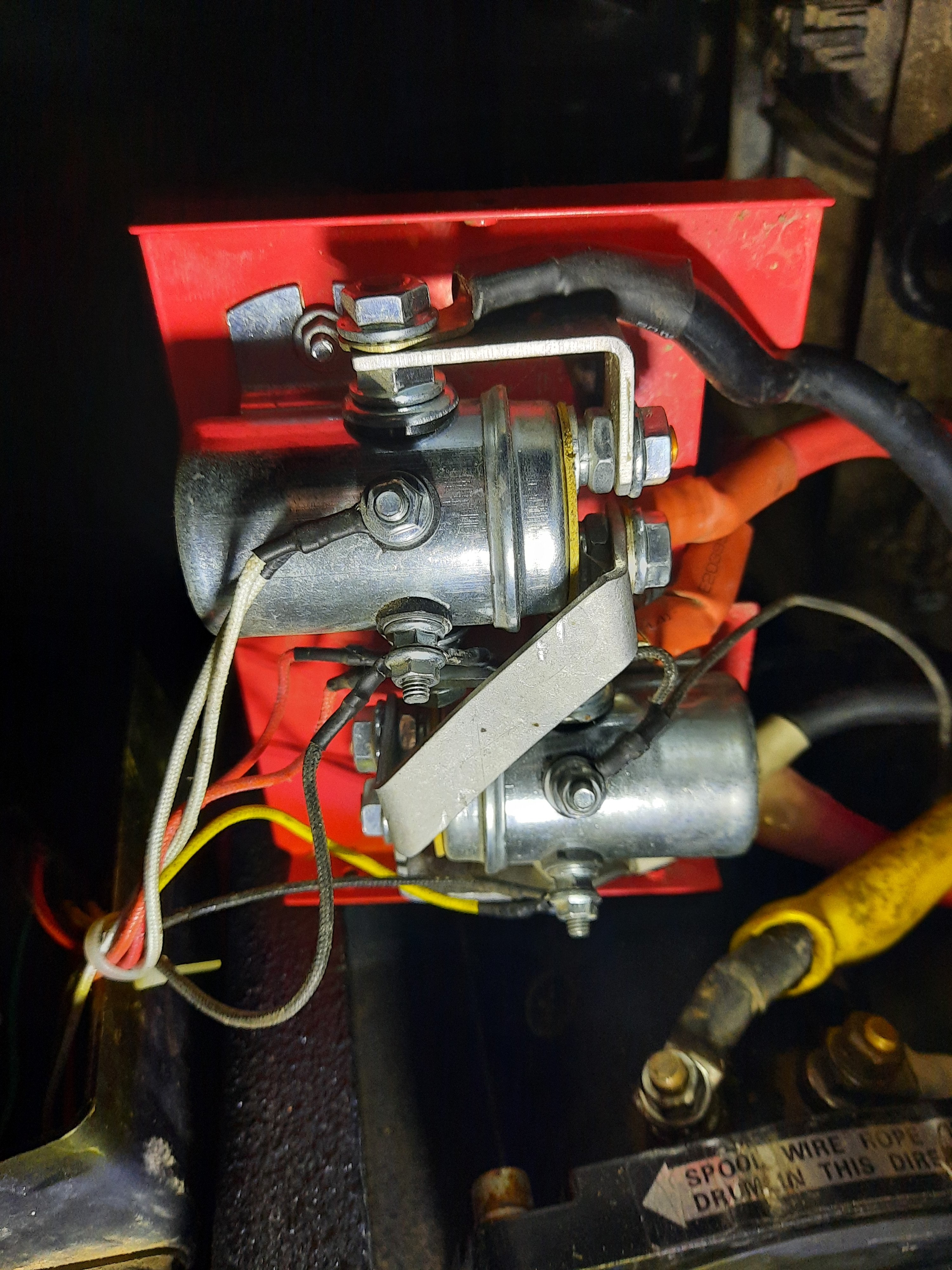

#9 Příspěvek od Romanlandrover » 18 úno 2024 22:17
pojir píše: 18 úno 2024 16:07 A ma to jeden velky placaty solenoid nebo ctyri male valeckove jak ze starteru? Pokud ctyri male, tak bych misto nich spis koupil ten jeden integrovany blok.
Ma to take valceky solenoidy , prilozim fotku skusal som ocistit kontakty ku ktorym som sa dostal , ale len cvaka ....takto vyzeraju

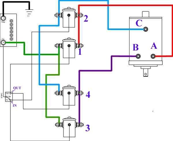

#18 Příspěvek od VencaZE » 19 úno 2024 23:52
Pravděpodobně asi takhle nějak to má být zapojené.

#19 Příspěvek od pojir » 20 úno 2024 08:00
To je setup se ctyrma jednodussima solenoidama. Soucasny stav je tohle:

#20 Příspěvek od MadTom » 20 úno 2024 08:27
VencaZE píše: 19 úno 2024 23:52 Pravděpodobně asi takhle nějak to má být zapojené.
Obrázek hezký, ale chybí v něm jedno podstatné - připojení kostry (mínus pólu baterky) jak na vlastní motor navijáku, tak na jednotlivé solenoidy.
Často je v tom problém, protože kostra braná někde z montážních šroubů navijáku není správně - kupodivu to může být celkem slušně izolované, a pokud už je tam drát, tak bývá schovaný zespodu motoru, takže na něj není vidět.
K zapojení obecně - většina navijáků má sériový motor - 2 vývody jsou od uhlíků, tedy pro rotor, dva od cívek na statoru (jeden je kostra). Je potřeba vždy zapojit + na jeden vývod uhlíků a druhý zapojit na volný vývod cívky statoru. Změna směru otáčení se dělá prohozením vývodů k uhlíkům.
