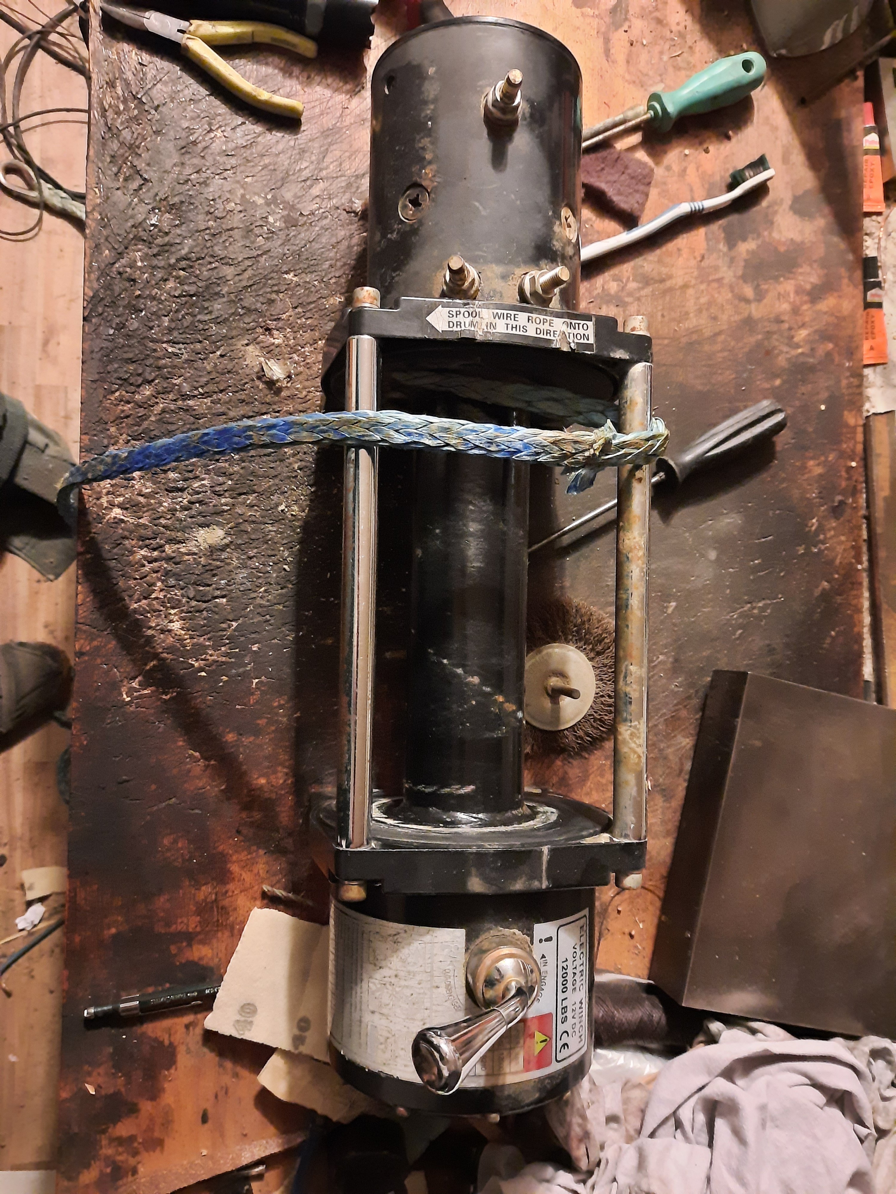

Ahojte predcasom som sa pridal a stal majitelom diskosky1300 ale nefunguje mi 12000lib. navijak pri stlaceni dialkoveho ovladaca , ale aj cez joystick , len cvaka . Myslel som si zozaciatku ze ked solenoidy cvakaju ze su v poriadku a chyba bude motor , prevodovka a pod. Motor som rozobral urobil skusku na priamo aj z prevodovkou ale cele to ide krasne na priamo bez solenoidov aj lavi aj pravy chod. Len ked to zapojim cez tie solenoidy tak len cvakaju a motor sa nepohne , nevyznam sa do toho, to to je moja prva skusennost s elek. Navijakom myslite ,ze ked solenoidy cvakaju ze by boli aj tak vadne ? Popripade nie je tam este nejaka poistka ? Alebo nieco ine co by to mohlo sposobovat? Pravdepodne sa jedna o nejaku neznackovu cinu navijak , nenasiel som ziadnu znacku len oznacenie winch 12000 lib. Dakujem za kazdu radu

pojir píše: 18 úno 2024 16:07 A ma to jeden velky placaty solenoid nebo ctyri male valeckove jak ze starteru? Pokud ctyri male, tak bych misto nich spis koupil ten jeden integrovany blok.
Ma to take valceky solenoidy , prilozim fotku skusal som ocistit kontakty ku ktorym som sa dostal , ale len cvaka ....takto vyzeraju

#10 Příspěvek od Romanlandrover » 18 úno 2024 22:21
discovery1liptov píše: 18 úno 2024 20:14 ak ti ide na priamo je to v silenoide...:)
Aj mne sa to zda , zatial ako najrealnesia moznost ze niekde vnytri asi tych valcekov nieco nefunguje ako by malo 😀.
