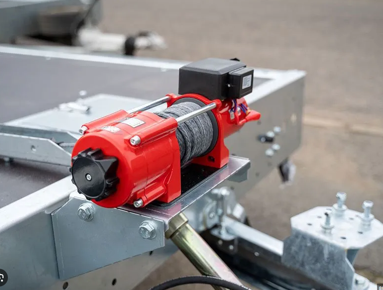

Ale koukal jsem, že jsou dá se říct dvě možnosti, buď jednoduchá plotna a naviják nad ložnou plochou viz

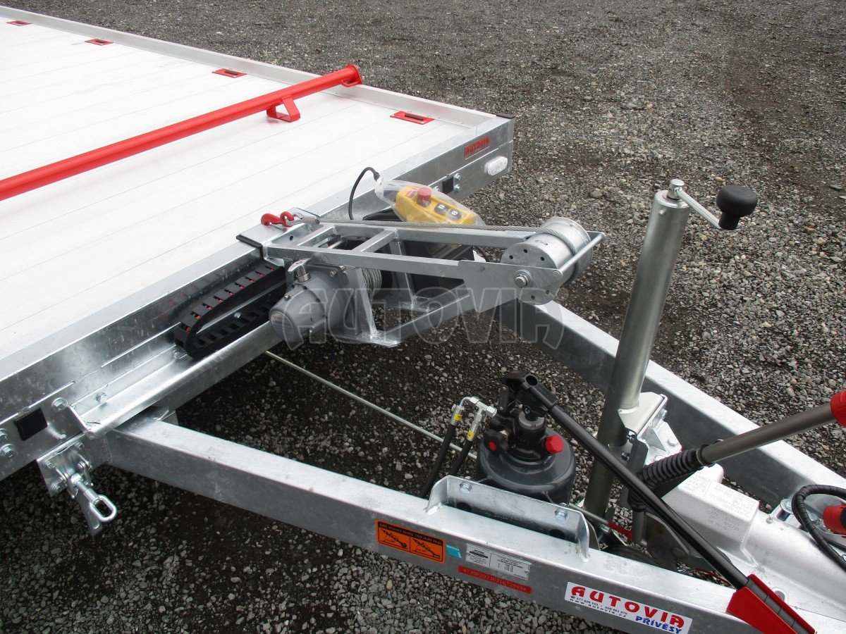

Nebo Autovia má tohle spešl, kde je to přes kladku a naviják se může schovat přímo na čelo vleku (dělal bych to samozřejmě bez pojezdu)
První řešení je samozřejmě jednodušší a přijde mi i bytelnější, tak proč si Autovia tak komplikuje život? :mrgreen:
