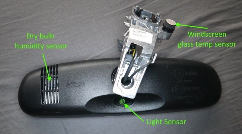

Ahoj, zjistil jsem, že klimatizace ve Freelanderovi 2 nefunguje kvůli nezapojenému senzoru vlhkost ve zpětném zrcátku. Ze zrcátka vde cca 5 cm dvoužíli a to je všechno. Pod střechovicí jsem nic volného nenašel. Máte někdo podobnou zkušenost? Resp. kam zapojit novej kabel? Dík Petr

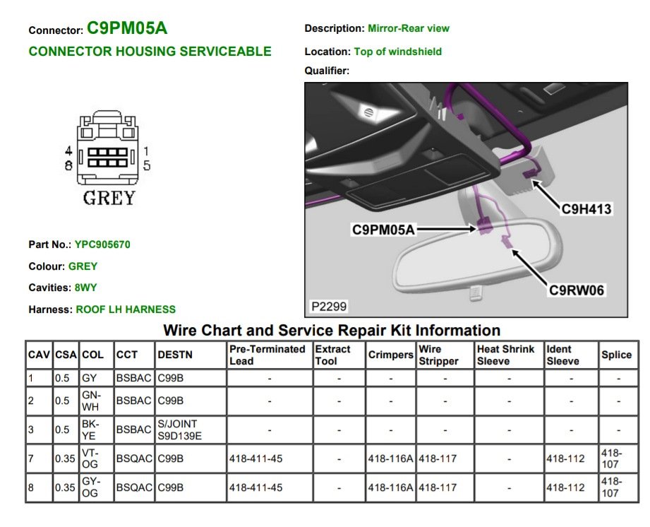

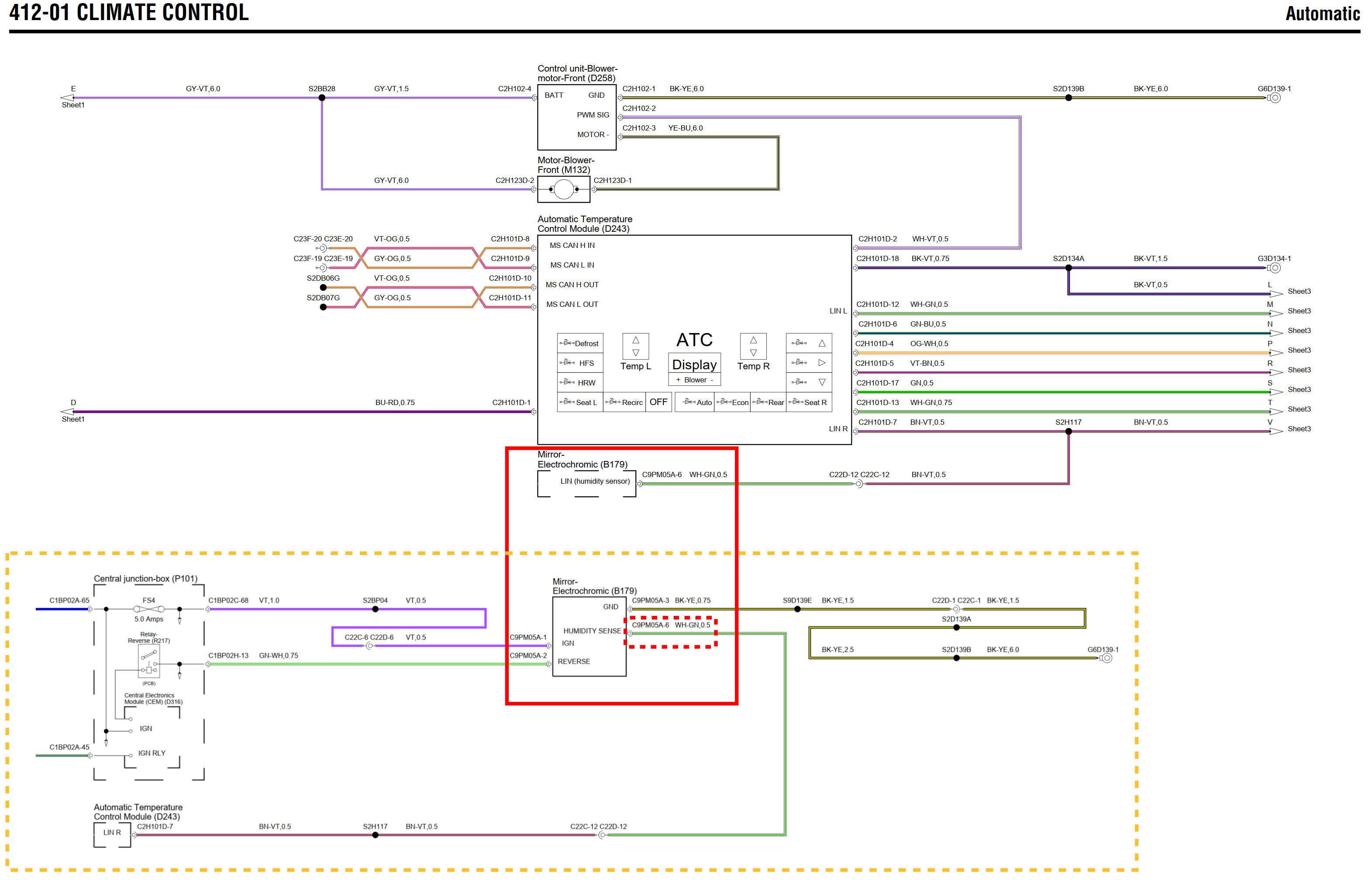

Ahoj, vývod z toho senzoru jde na sběrnici a letí do řídící jednotky (ovl.panelu) klimatizace.
Ale jestli z toho zrcátka jde jen "dvoužíla", tak asi něco nehraje. Měl by tam být svazek s 8pinovým konektorem C9PM05A, ve kterém je signál z toho čidla.
Takhle vypadá zrcátko se senzorem vlhkosti
Free2 zpetzrcatko se senzory normal_DM_Sensors.jpg (54.55 KiB) Zobrazeno 2982 x

Ahoj, nakonec je to jinak. V zrcátku není senzor Windscreen glass temp senzor. Mám auto cca měsíc a ještě pořád se seznamujem. Nevíš, jestli se dá ten senzor koupit samostatně. Jsem celej den v pohybu a ještě jsem nestihl kouknout na net.

Ten senzor, který u zrcátka není (snímač teploty čelního skla) s nefunkční klimou nesouvisí (naštěstí). Senzor vlhkosti vzduchu je v zrcátku a sólo se sehnat nedá. Tak řeším koupi jiného zrcátka.
