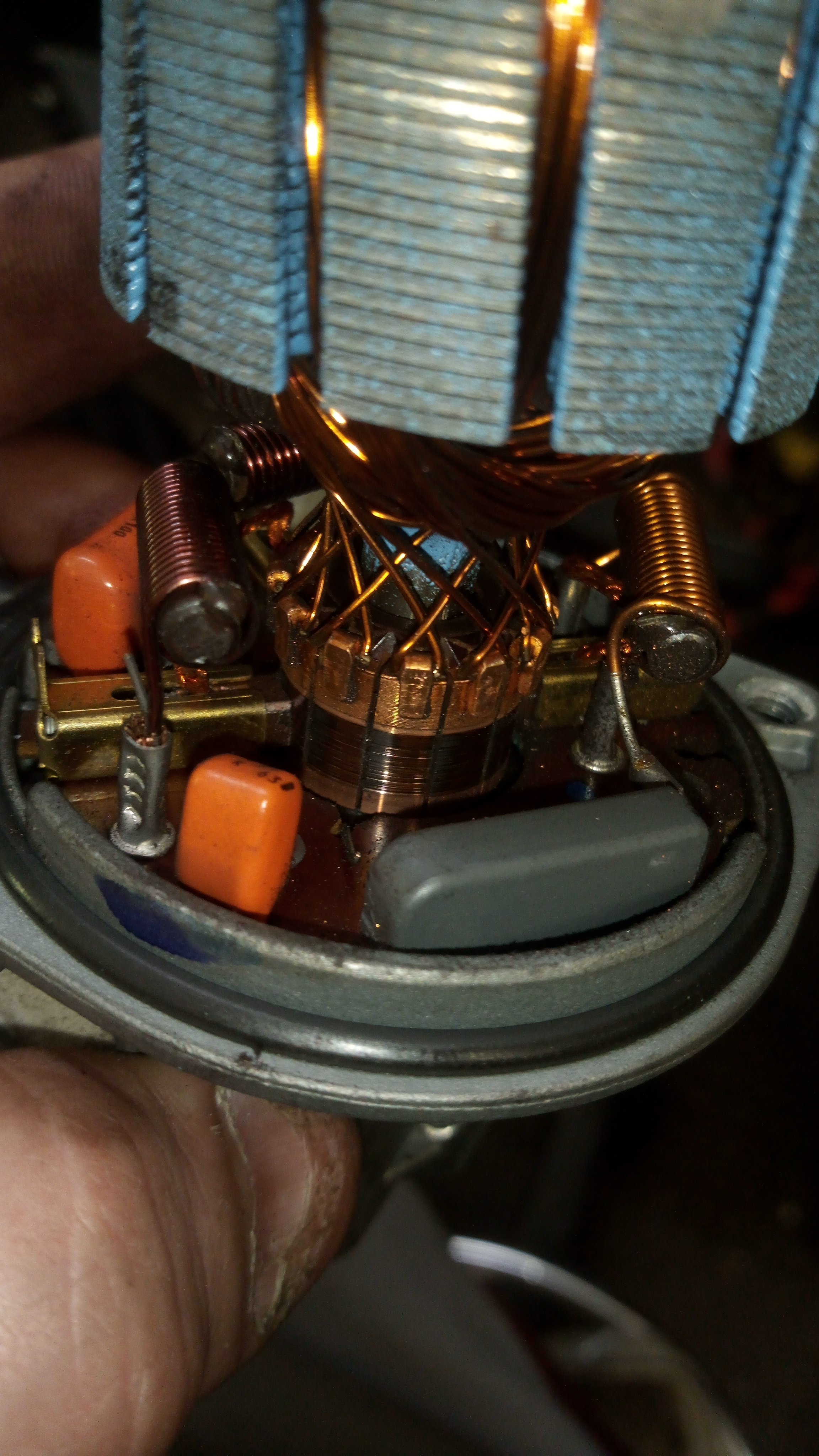

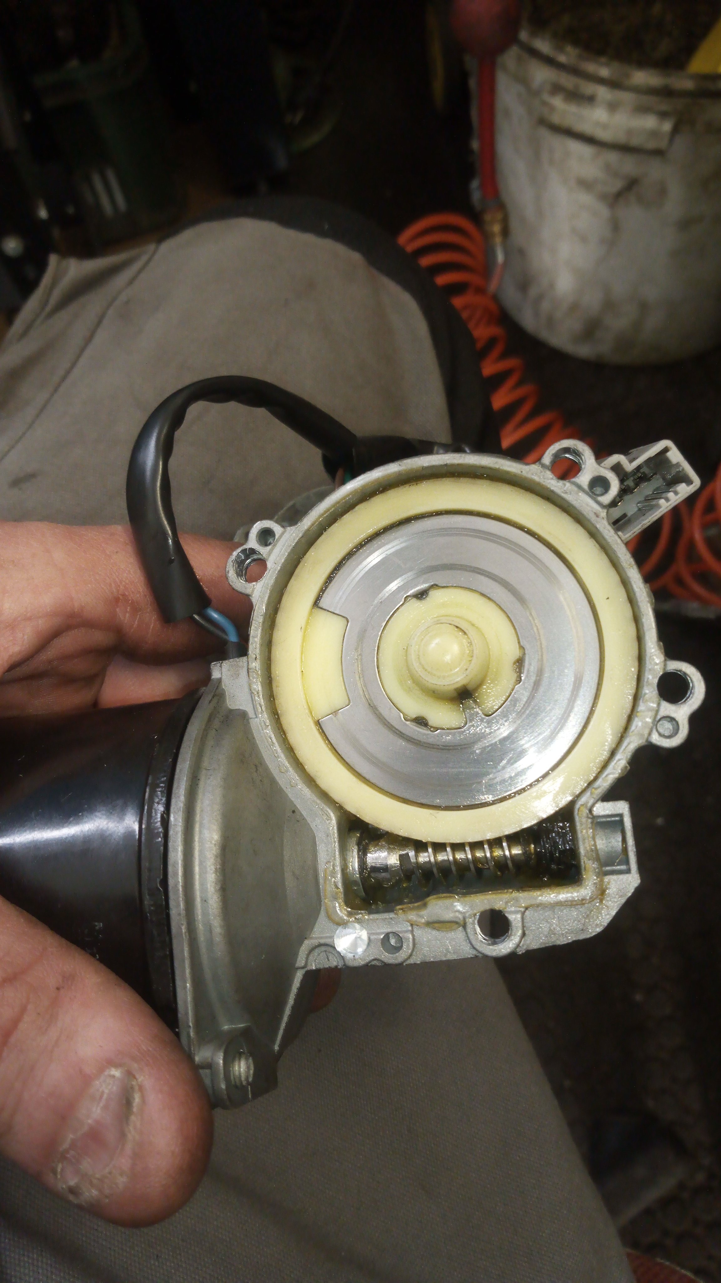

Tak rozborka motorku a uhlíky ok, kabely ok, ukostření ok. Poradíte, kde najdu relé stěračů? Problém přetrvává. Dekuji

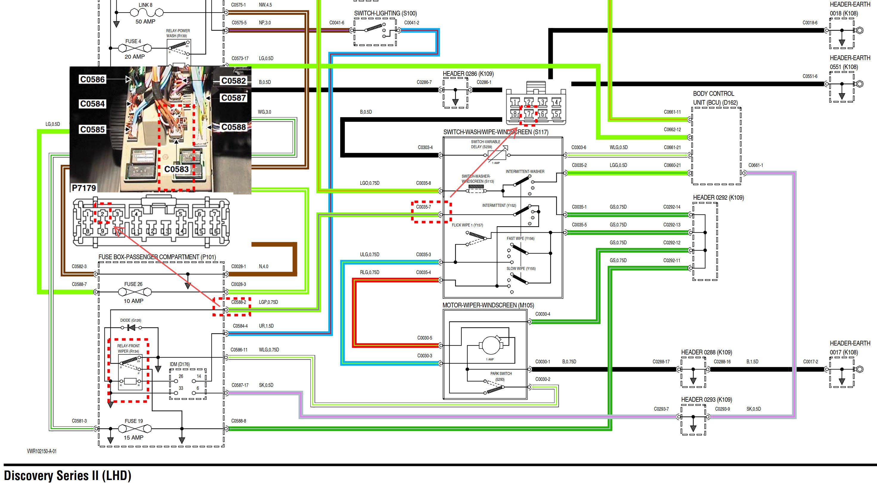

Takže nefunguje ta pozice s nastavitelným intervalem - intermittent. Když pomalý a rychlý režim jde a rychlé setření taky (Flick), tak je motorek, dráty, hlavní napájení a minimálně většina páčky zřejmě OK
Tak to zkus takdle: když slyšíš cvakat relé, tak změř jestli se na vstupu páčky - konektor C0035 pin7 objevuje napětí (a jaké velikosti). Pokud jo, tak měř na výstupu C0035 pin4. Pokud napětí na pinu7 nebude a nebo bude jen pár voltů, tak se budeš muset kouknout na kabeláž k pojistkovce v kabině. Můžeš ještě měřit na konektoru na pojistkovce C0583 pin2.

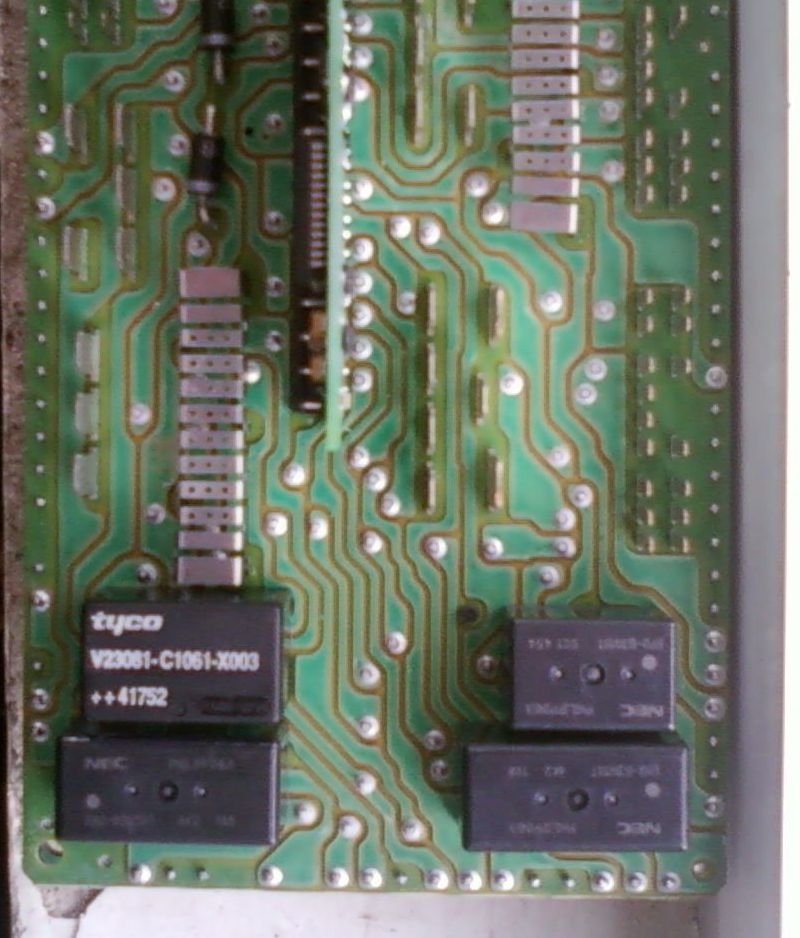

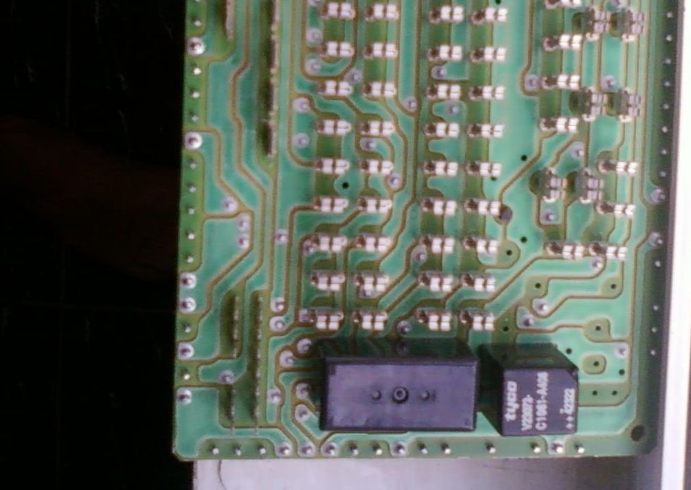

Pokud i tam bude prd, tak je na ráně to relé. Jenže. To je jedno z těch, která jsou napevno zaletovaná do plošňáku pojistkovky.
Buď je to jedno z těch dvou na přední straně

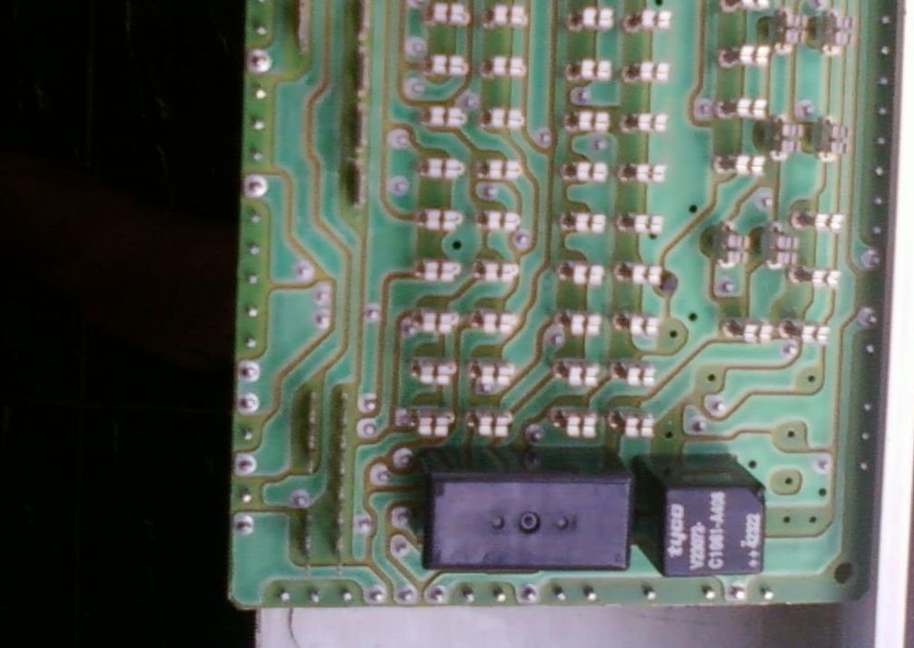

a nebo z těch čtyř na zadní. Pokud vím, tak tady by ty dvě dolní měly být od centrálu...

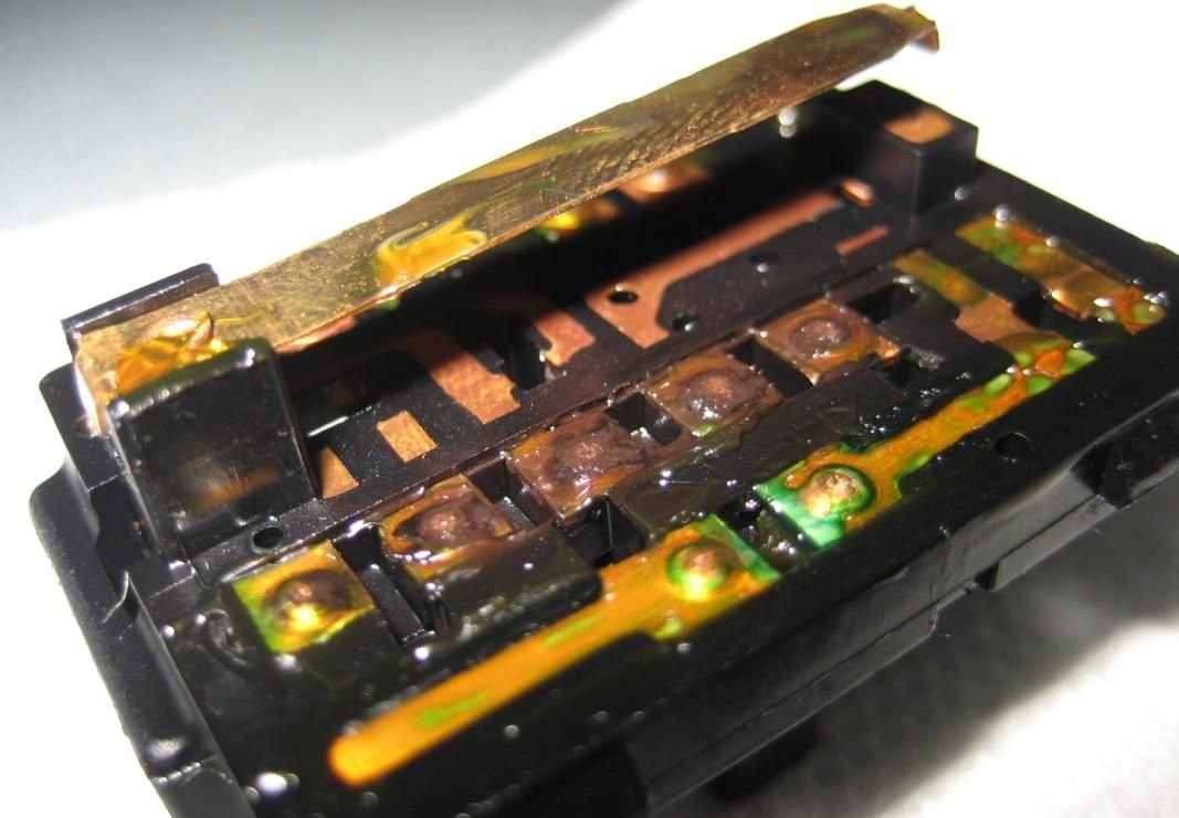

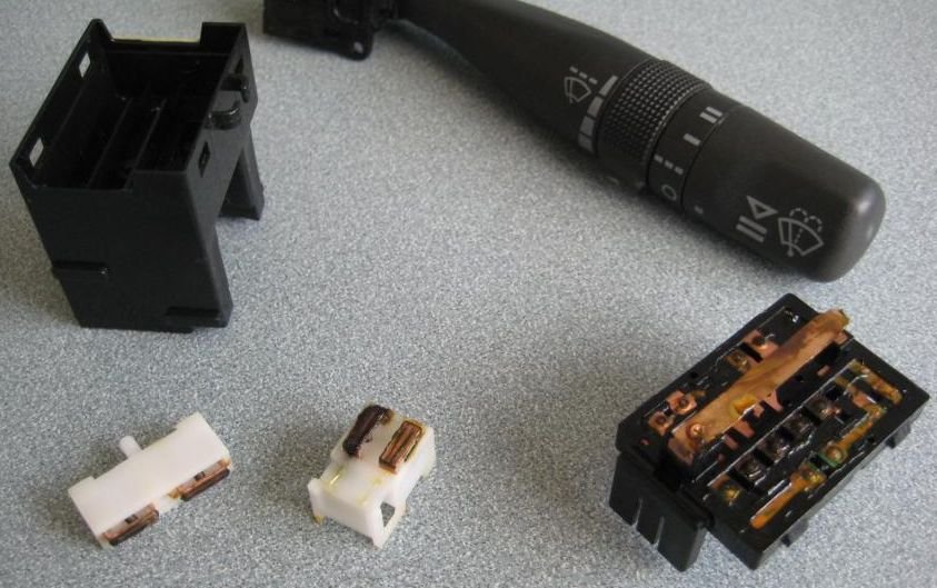

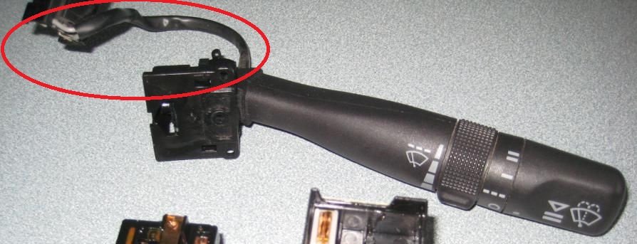

A nebo bude problém v páčce a pak to bude asi jak píše MadTom - kontakty nebo bordel

Jen ještě pro úplnost ostatním. To, že jsem rozebíral moturek není až taková ptákoviny.Je tam dojezdovy kontakt a ten dělá vypnutí při krajní poloze. Navíc může být uhnily i ukostření - ten drátek co vede mezi motorkem a kastli. Takže, žádný rozjebavani :clap

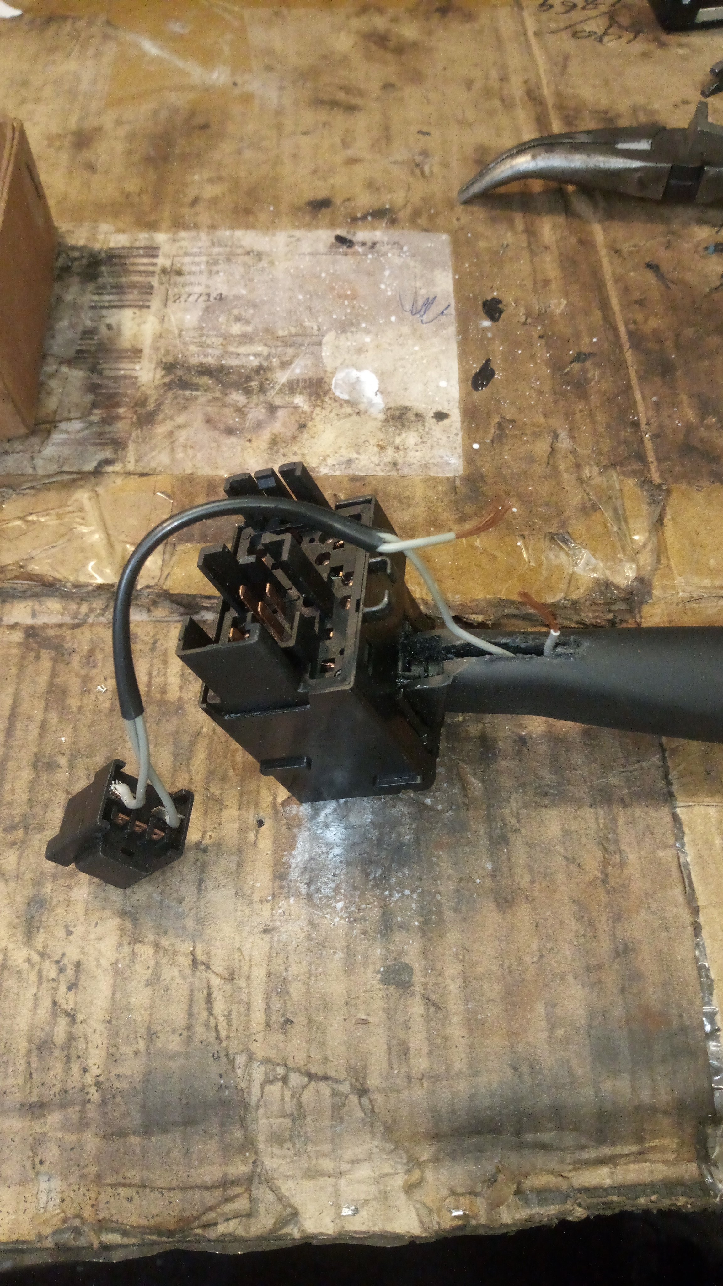

Vyřešeno. Z páčky vedou dva šedivý dráty do štěrku.Jeden zlomenej.Vyndaval jsem packu, rozebíral a čistil. Při manipulaci se sterace pohly. Pak už jen propipani drátů.Takze klika. . .Diky

horsik píše: 26 lis 2023 21:17 Z páčky vedou dva šedivý dráty do štěrku.Jeden zlomenej.
Vida, zase drátky.
Tak to byl jeden z těhle dvou ?

#16 Příspěvek od horsik » 27 lis 2023 12:44
Ano.Ustrihl jsem a prepajel raději oba
